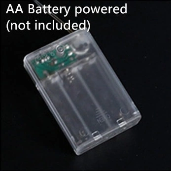

Хочу переделать 3 АА на одну 18650. Может кто покупал готовые боксы под 18650 с выключателем, поделитесь ссылкой.
