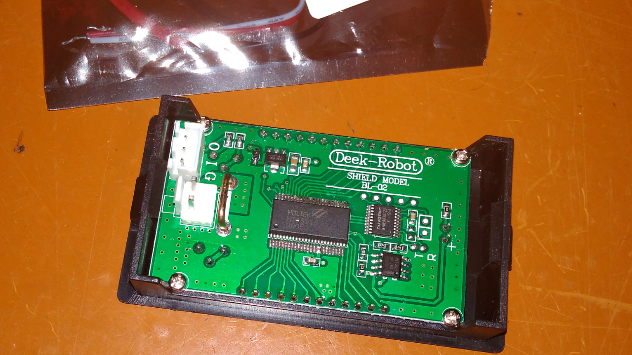

Покупал такой,- так себе , по схеме со страницы показывал толи только ток, толи напряжение( не помню уже точно). Мощность считает и отображает мгновенную ( не суммарную с начала включения), и та не в нагрузке а перемножает Uпитания*lнагр. Единственный плюс : заявленное питание до 12В, я попробовал до 16В поднять- работает нормально ( я на 16 максимум его планировал использовать, выше пробовать не стал).
Это значение ограничено только использованной в нём микросхемой регулятора 78L05 и по даташиту она должна выдерживать до 30V
Правда, это предельное значение, греться будет как собака :D А вообще, для нее номиналом считается напряжение до 20V
Схему собрал по другому , ни как у прода, чтобы отображал все параметры и мощность в нагрузке, ( хотя она мне особо и ни к чему, раз не суммарную отданную за цикл отображает).
Тебе, видимо, нужно было брать что-то вроде этого https://www.aliexpress.com/item/32961551517.html
Пока что в схеме продавца никакой крамолы не заметил, вроде всё правильно. Ну да, падение напряжения на шунте получается не учитывается и он меряет сумму Uнагр.+ Uшунт. Но это особенность всех подобных девайсов. Как это легко исправить в данном устройстве пока не вижу. В общем, исправленную схему подключения - в студию :)
Да , наверное , в моем случае, больше подошел бы этот прибор, но его в центовыках небыло ...)
Мне пришла модель bl-02 ,на картинке -01.
Если рассматривать схему с приведенной у прода ( и в вашем сообщении ) картинке и цветами проводов, то : силовые провода ( двухштырьковый разъем) я соединил также; зеленый и красный скрутил вместе и посадил на силовой плюс; черный тонкий( с трехштырькового) ваще цеплять ни стал ( он накоротко звонится с черным силовым в двухштырьковом) ( грубо говоря запитался с источника силового напряжения).
Если соединить по схеме прода ( с двумя источниками с разными напряжениями питания и нагрузки), то моя версия прибора считала P=Uп.прибора*Iн.
( Пришлось даже приблуду эту достать, чтоб вспомнить что там к чему было)..)
    1.015,3 KB · Просмотры: 105
Реакции: p2p54me
Такое возможно только в двух случаях: либо вход вольтметра(зелёный провод) был по ошибке соединён не с тем красным проводом, либо на плате есть сопля припоя, соединяющая вход вольтметра с дорожкой питания, но это маловероятно, поскольку разводка платы делает это физически не очень возможным. Да, кстати у меня тоже версия 02, правда я не в центовиках брал, а под купон ещё когда он продавался отдельным лотом и купоны действовали на доставку.
В принципе прибором доволен, только углы обзора дисплея не очень хорошие и хотелось бы частоту замеров побольше, а то похоже, что у него это происходит 2 раза в секунду или около того.
Сопли нет, я прозванивал. Но и что б я ошибся, проверив несколько раз схему из пяти проводов- я тоже сомневаюсь. Может как- нибудь еще раз найду время собрать, фотки сделаю.
Просто я пытаюсь придумать ситуацию, в которой могло бы так получиться, и у меня не выходит. Там схемотехнически есть только один вывод, которым производится замер напряжения - зелёный провод. Напряжение питания по тонкому красному приходит прямо на стабилизатор 78L05 и дальше по плате идёт 5V. Шансов у контроллера померять напряжение питания после этой точки уже нету, напрямую оно к контроллеру не приходит, т.е. на программный глюк не спишешь никак. Значит, вход вольтметра должен был как-то соединяться со входом питания до этого. А там только разъём и сами провода. Так каким образом контроллер мог знать напряжение питания, чтобы подставить его для вычисления значения мощности вместо напряжения на силовой батарее?
