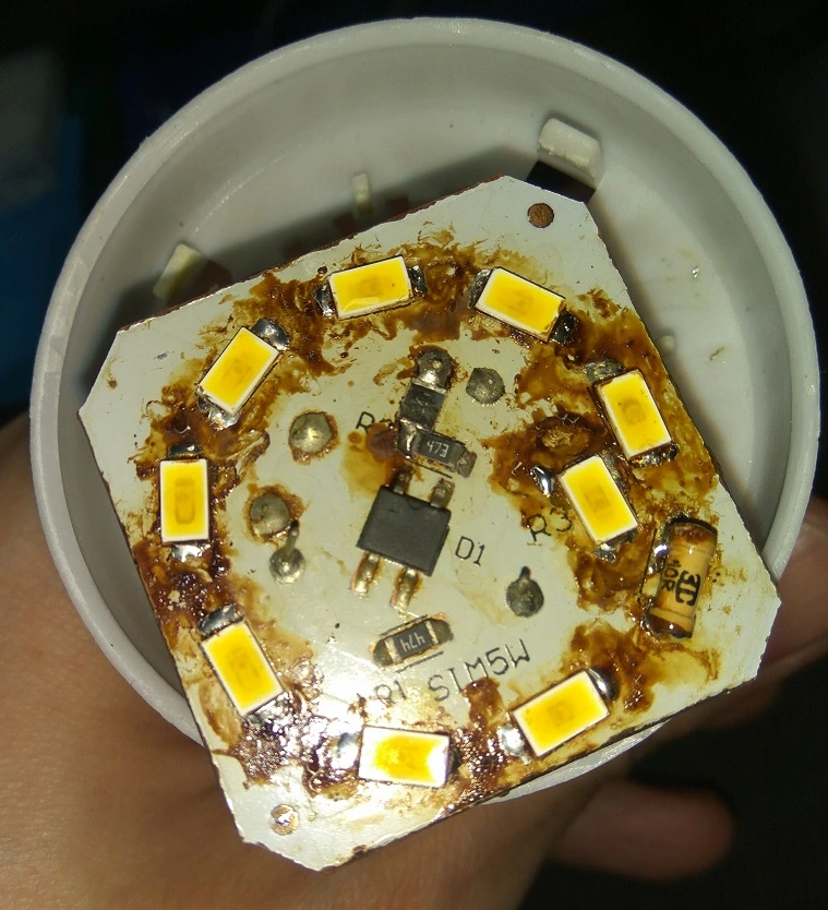

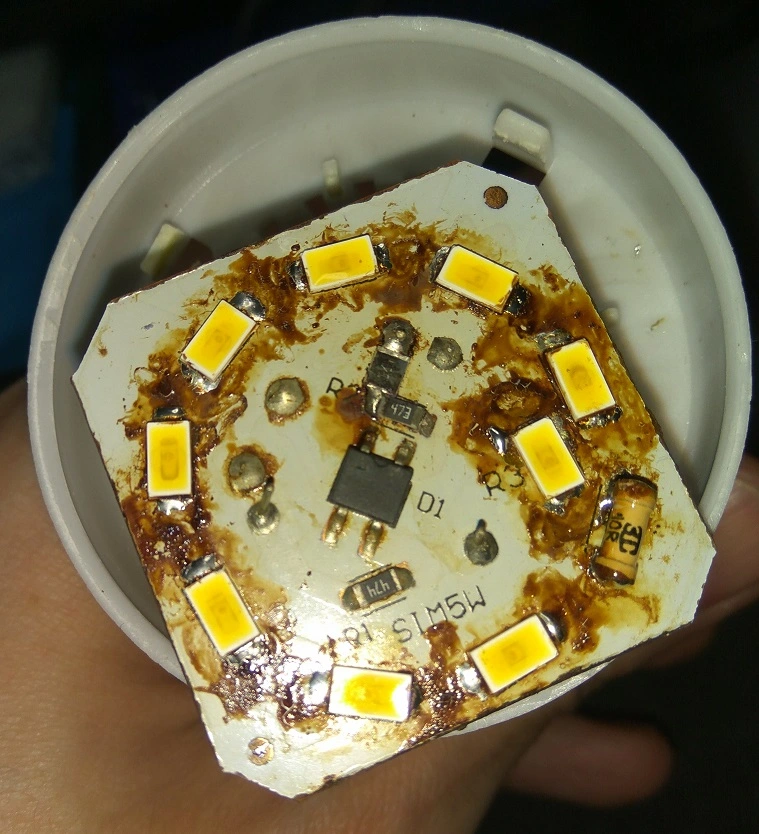

флюс NC-559 смывать обязательно?
а то перепаивал микроЮСБ в планшете и вроде забыл плату потом протереть.
Не смытый NC-559 через год работы в лампе.
это весело или грустно?
Это нормально. В принципе, оно сухое, можно просто соскоблить. Ничего не разъело и на том спасибо. Кроме визуального дискомфорта, никаких серьёзных последстий.
P.S. любопытно, что светодиоды живые, вышел из строя как раз резистор на 47 Ом после моста, где флюса практически не было.
Реакции: micro
Просто паяльником, там плата текстолитовая (или это китайский гетинакс такой, точно не скажу).
а на аллюминевой основе паял? на плате не то охлаждение это не подходит) по форме похожи на 5730 им требуется охлаждение или занижать ток до нельзя что света будет на 20% от нормы)
Лампа в общем коридоре стоит (висит?:lol:), там схема без драйвера, просто балластный кондёр, светит тускло ток небольшой, но там больше и не надо.
На алюминиевой раньше паял паяльником, ставил где-то 375 градусов и снизу грел локально каждый светодиод (немного быстрее если феном также снизу локально нагревать), тепло не успевает уходить по тонкой пластине и припой плавится как раз где светодиод, а остальные при этом лишний раз не жарятся. Сейчас алюминиевые подложки в основном на PTC нагревателе паяю и как правило меняю все сразу, правда пришлось его разобрать и одну секцию ампутировать, теперь гораздо комфортнее, а раньше перегревался (но разбирал я его не поэтому, а потому что подводящий провод отломался внутри и выпал).
