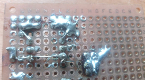

Это же основной принцип макетирования!
тогда и на этой плате тоже надо как то резать

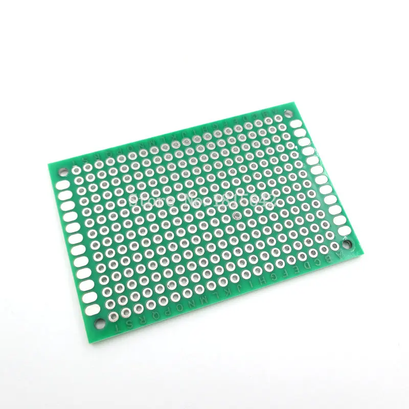

бери зеленую плату, она стойкая к нагреву а та желтая говно чуть перегрел, а ты как я понял 100% перегреешь, сразу отваливается медный контакт пяточек
Тут как раз наоборот, надо как-то склеивать... а в этом может помочь только Киля мон Жаба :lol:
соединяю остатками от конденсаторных ножек :) четко получается все

подтверждаю, пятаки на плате только так отлетают, даже от незначительного перегрева

без притензий ,но с такой пайком можно все пятаки поотрывать) ,я раньше так же ковырял платы , а теперь 0,5 секунды и припаяно , эти платы можно паять точечно и молниеносно, и получается отлично, но для новичков однозначно лучше зеленую плату брать или лучше самому вытравить плату под нужды свои

покажи как на этой плате 0,5 сек и припаяно

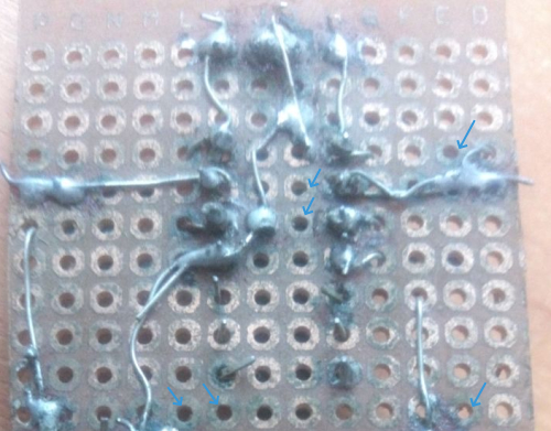

на верхней плате использовал плохой советский припой, который как жидкие металлические опилки становится(дело не в недогреве).
И паяльником кое-как удается добраться до пятака(пока доберешься, рядом другие пятаки поотлетают, а на нужном припой так и не растекся), чтобы припой растекся на нем как надо - одно мучение паять такую плату, еще если надо выпаять - то пятаки уж точно отлетят :)
Ну и еще там особого желания паять не было - лишь бы быстрее ))

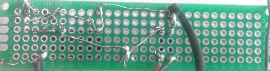

Вот здесь использовал хороший припой:

Много раз встречал такие платы с характерным окислом на, казалось бы облуженных пятаках, поэтому всегда прохожусь по ним ластиком либо мелкозернистой наждачкой перед пайкой. Смачиваемость припоем значительно повышается.
