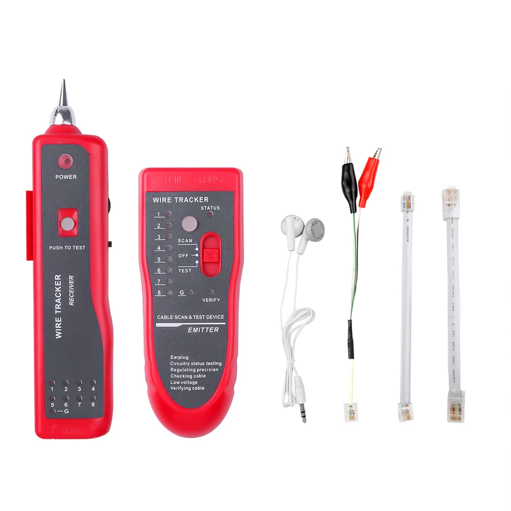

Кто ломает голову что купить под 10, кабель-треккер (не путать с простой прозвонкой)
для чего он нужен?

для чего он нужен?
Ну в кабеле многожильном с одной стороны цыпляеш генератор на 1 провод, с другой ищешь его, или место обрыва этого провода, не снимая изоляции.

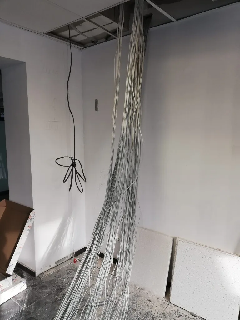

У тебя есть
Тебе нужно найти в этом пучке кабелей один, который соединён с разеткой №9 в кабинете 615.
Трекер именно для решения такой задачи, искать провода в стенах он не умеет.

В комплекте есть переход rj45 > крокодилы

Я сам его только заказал. Всё зависит от глубыны проникновения т.е. чуствительности. А так то: отключаешь автомат, на провод цепляешь генератор, вдоль провода ведешь прибором он пищит, где обрыв и дальше-нет. Промышленные (теми что обрыв в земле ищут) то и на несколько метров берут, правда там приемник как миноискатель, но принцип тот же. Придет протестю, ну судя по отзывам (на таких же лотах но с кучей продаж)-девайс годный.

Это генератор и детектор приёмник. Есть такая вещь. Годный девайс для монтажников интернета витой пары. Есть крокодилы, вообщем для наилучшего эффекта черный цепляете на землю, вы же и есть земля и ходите с детектором. Так орать начинает сигнал будет глубже. С помощью него я даж определили где в бетоне штраба 3 см, оказалась по диагонали =). А когда пропал интернет, то пошел по щиткам всего стояка и уперся в обрыв. Ну как то так.
