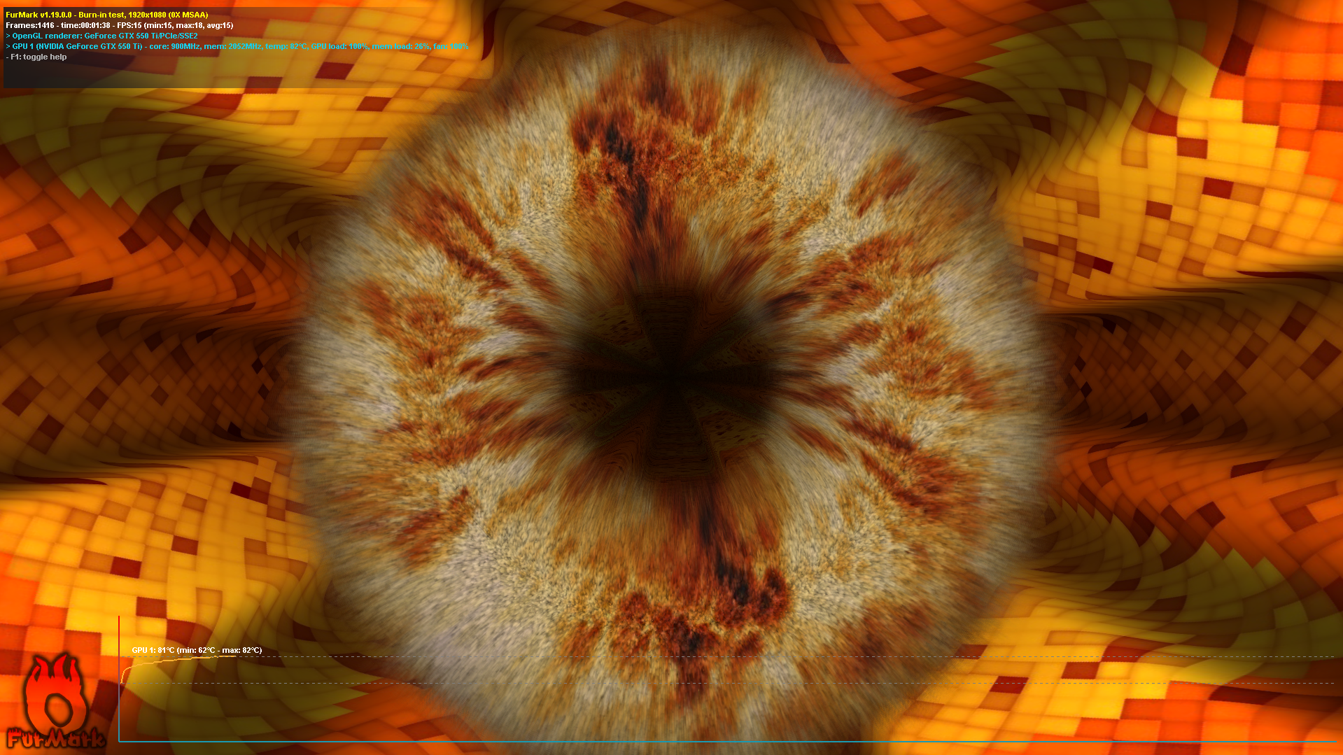

    2,1 MB · Просмотры: 114

82 градуса...
550 ГТХ в 17 году...

82 градуса...

Прога в которой видюху тестил, по времени сколько ее проверял?

Короче полностью проверь все железо, видюху поставь на 15 минут и посмотри что будет, но если температура поднимется выше 95 градусов, то у нее плохое охлаждение, можешь еще просто посмотреть температуру видеокарты в простое и когда например видео какое нибудь смотришь. Ну и в любом случае все остальное железо проверь. К слову 86 градусов для видюхи не сильно критично, учитывая нагрузку 100%, но если все время она с такой температурой, то это плохо.
ну в просто 50 примерно
