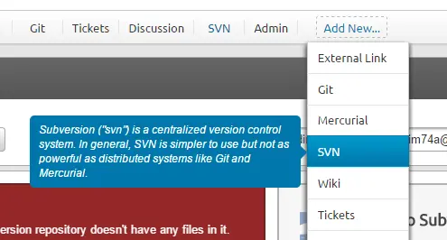

Дальше делаем SVN:
Называем как хотим. Дальше ставим черепашку.

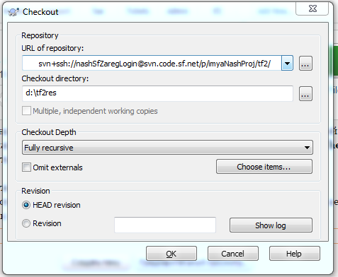

Следующем делом создаем папку где-нибудь, заходим в нее и ПКМ нажимаем, дальше SVN Checkout.
Далее заполняем также как на скрине, но изменяя данные на свои:
Запрашивают логин и пароль - вводим.

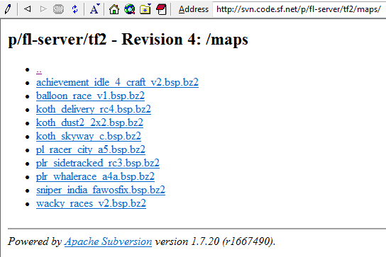

В нашей папке создаем еще папку maps.
Туда пихаем все карты, предварительно заархивировав, например с помощью этой утилиты.
Дальше клацаем ПКМ по папке maps и TortoiseSVN -> Add.
Теперь снова ПКМ по папке и нажимаем SVN Commit.
Теперь путь до нашей папки будет выглядеть примерно так:
