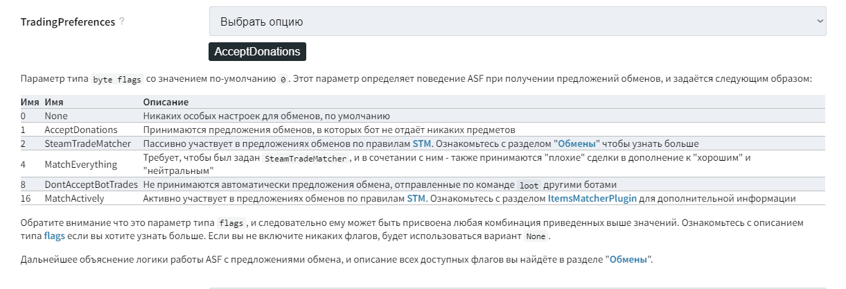

Есть параметр конфига, чтобы аккаунт принимал все трейды, пустые с его стороны (дарение предметов)?
есть
