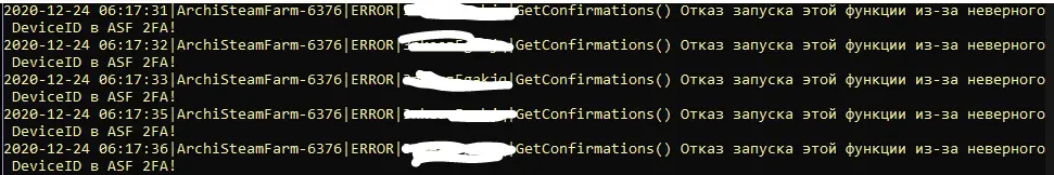

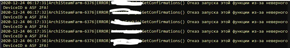

Что за фигня?
AutoSteamSaleEvent включен, но что-то список просмотрен не на всех ботах, хотя карты за голосование (10 шт) исправно падают.
260+ ботов с +- одинаковым конфигом... Странно :(
Потихоньку пошёл процесс...
Как за голосование у тебя карты падают?
АСФ че, уже не голосует?
АСФ голосует через плагин.
Какая версия АСФ?
Начиная с 4.2.3.6 АСФ вообще не хранит device_id в аутентификаторе.
Реакции: Holberk и xponce
Какая версия АСФ?
