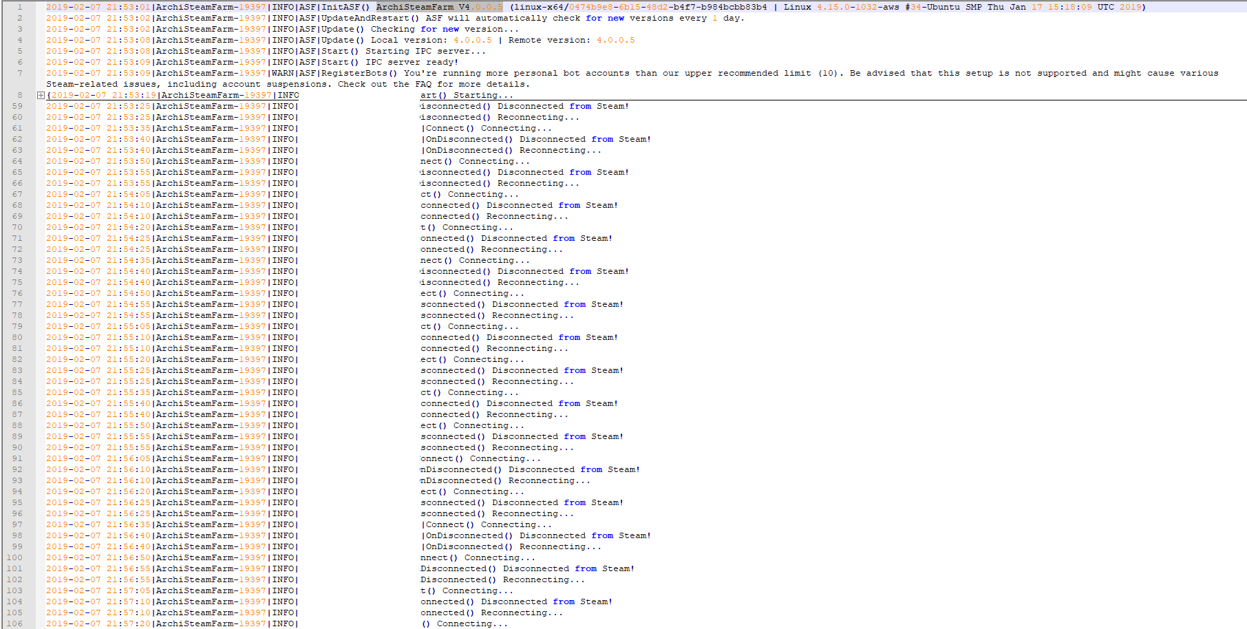

Что там в новом ASF запилили кто знает? написано New major ASF version
Кто знает в чем проблема? как это пофиксить
Реакции: АПНРЕНЕОЕНОТ
на скрине не видно что пофиксить? :eek:
Как вариант, поставить старую версию и запретить ей обновляться. Была такая же фигня, но отпустило через час. Там теперь вылазит сообщение, что АСФ более 10 акков не поддерживает, ибо это "АТАТА". Акки работают и более 10, но как говорится под вашу ответственность.
Вчера вечером автообновился до 4, аналогично бесконечный реконект был.
Просто ребутни асф и всё.
    17,3 KB · Просмотры: 132
