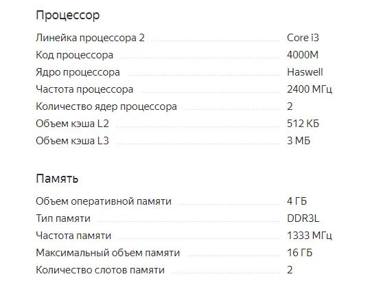

1) Стоит ли брать оперативку 16гб (двумяя планка по 8, с сохранением текущей оперативки)?
2) Стоит ли менять оперативку?
Если верить спецификации твоего проца, то он и 32 гб тянет, в зависимости от типа памяти, т.е 16 по идее должны зайти
8 Гб докинуть к текущим.
У него максимально 16 только могет
Неужели так трудно открыть характеристики ноута в любом инет магазине и там глянуть сколько оперативы максимум впихнуть можно. Там то уж точно эксперты позаботились что бы вы больше не пытались даже пихать чем возможно.

Оперативная память
Тип оперативной памятиDDR3L
Частота оперативной памяти1333 МГц
Размер оперативной памяти4 ГБ
Количество слотов под модули памяти2
Максимально устанавливаемый объем памяти16 Гб
