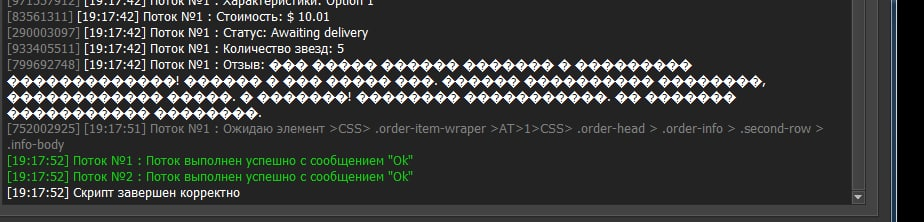

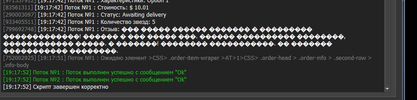

Помогите разобраться, AliTools стал зависать(( Либо совсем виснет сама программа и приходится завершать задачу и запускать заново или останавливается на заполнении адреса.
строки из лога:
Поток №1 : Ожидаю элемент >CSS> .country-selector > .address-select-trigger
Поток №1 : Поток завершился с сообщением "Таймаут во время выполнения random point[documentRoot, css .dropdown-content , match <span class="country-name">Vietnam</span>]"
Поток №3 : Ожидаю элемент >CSS> .selector-item > span > input >AT>1
Поток №3 : Поток завершился с сообщением "Не удалось дождаться элемента >CSS> .selector-item > span > input >AT>1"

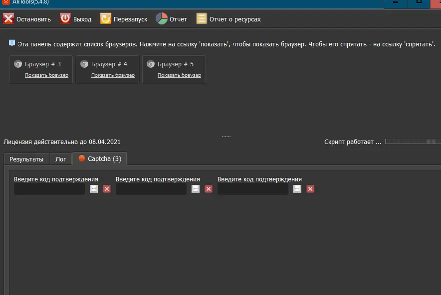

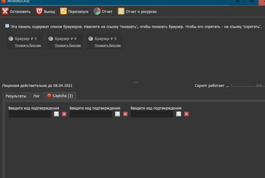

Вот, не разобрать какая капча для какой сесии. Есть для каждого свой challenge value, так удобно будет если они отображались рядом с соответствующими капчами.
и правда. в каком моменте эти капчи спрашивает?
В какой момент, когда на телефон идёт соответствующий запрос по E-Num_у. На телефон идут же цифры (семизначные) что я должен вставить в капча, так иногда не успаваю вбить один, когда поступает уже следующий (при условии что между сессиями 40-60 секунд) и уже тяжело определить соответствия.
