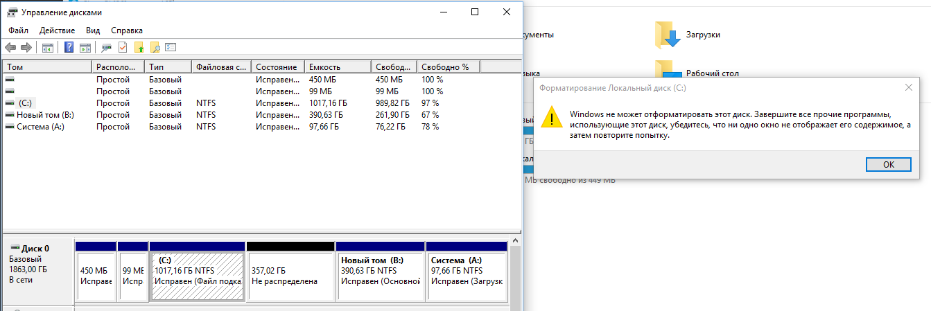

Из-за ошибок со сбрасыванием винды к заводским настройкам пришлось установить новый виндоус на другой том ( A:) и создал том (B:) для всего остального, но т.к на нем слишком мало памяти диск со старой виндой (C:) Хотел отформатировать и всю его память переместить на B, но мне этого не дают. Диск B так же отказывается расширяться, хелп.
Судя по скриншоту, винда сделала для себя на диске "С" файл подкачки и поэтому с этим диском ничего не получается сделать.
Отключи совсем файл подкачки и попробуй еще раз объединить или отформатировать диск "С".

Значит в данный момент диск использует какой то процесс или программа, тупо перезагрузка и все

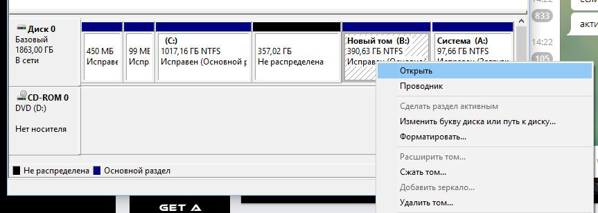

Помогло отключение подкачки, но возник еще 1 вопрос. Не получается расширить том (B ) куда я хочу все память свободную распределить, что делать?
Помогло отключение подкачки, но возник еще 1 вопрос. Не получается расширить том (B ) куда я хочу все память свободную распределить, что делать? Посмотреть вложение 85319
Отформатируй диск "С", перенеси на него информацию с диска "В", потом полностью удали диск "В", создай из неразмеченной области новый диск и еще раз попробуй объединить.
Свободная область должна быть справа
Те если удалишь А, то можно будет его подсосать.
