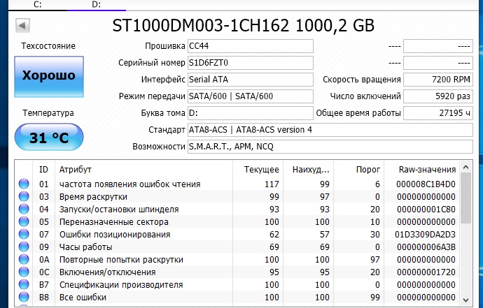

скинь что показывает
нет
у меня почему-то только диск С можно выбрать для дефрагментации, а это ссд, диск Д звуки издает
