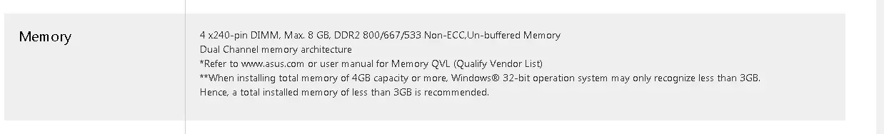

В хар-ке материнской платы, написано вот это.. Видимо это значит, что если винда 32 bit, то он не будет грузить больше 3гб, но дело в том что винда стоит 64бит, стоит ли переустановить на "Лицензионную" винду?

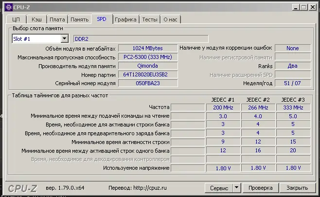

Стоит 3 плашки, всего их 4.
Первые две плашки.

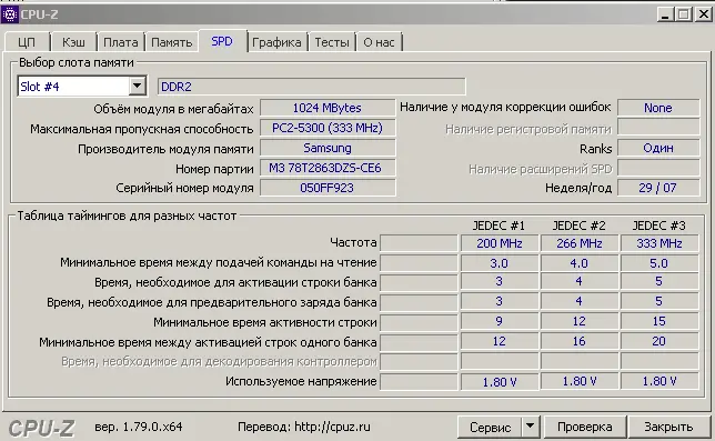

И ещё одна плашка.

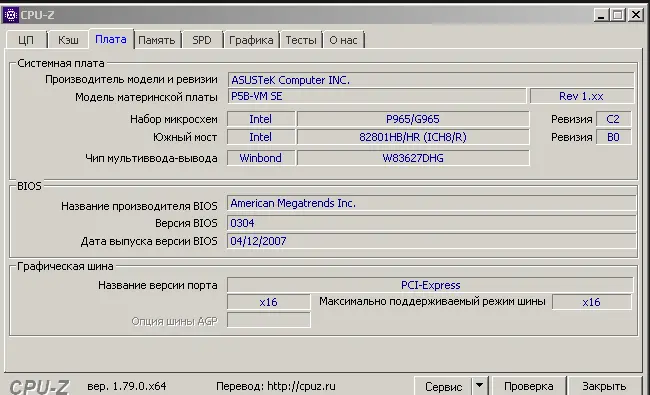

Вот матка.
Первые две плашки.
И ещё одна плашка.

Вот матка.
