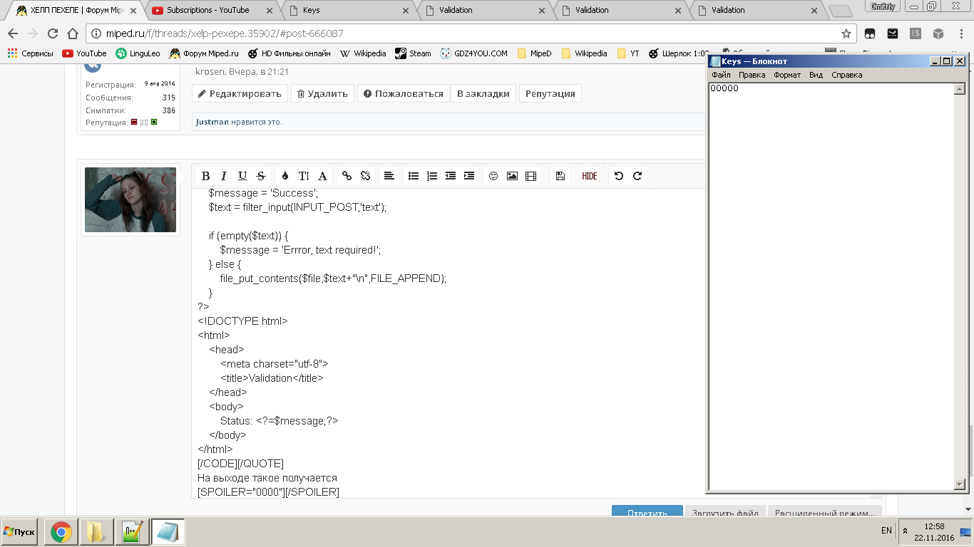

На выходе такое получается
В блокноте винды переносы отображаются криво.
Есть 3 варианта переноса:
\r
\n
\r\n вместе
Когда какой используется - хз, но \r адекватно работает в нотепаде++ в юникоде (кои) и вин1251, и криво отображается в блокноте видны.
\r
\n
\r\n вместе
Фу-фу UTF-8 only. \n - стандарт.
Я говорил про win 1251.
Qt (среда) вообще поддерживает только win1251, если хочешь писать кириллицей в консоли.
Потому они для меня оба - стандарт, пока всё вокруг не перейдёт на юникод.
