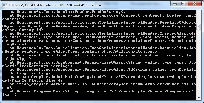

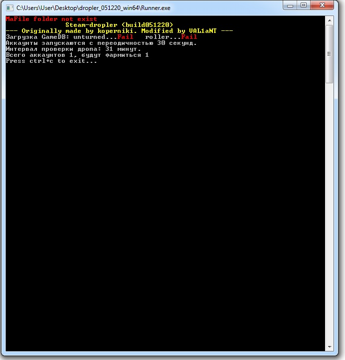

Помогите пожалуйста разобраться с ошибкой dropler'a.
Сделал все, как указано в файле README:
1) Создал в папке Accounts файл с именем аккаунта и расширением .json
"Password":"***",
"IdleEnable":true,
"SharedSecret":"null",
"DropConfig":[
{"Item1":304930, "Item2":270450},
"timeConfig": {
"IdleTime": 1055,
"PauseBeatwinIdleTime" : 1
При запуске без настройки mainConfig окно выглядит рабочим, просто пишет, что не находит maFile:
2) Но после настройки в файле mainConfig все ломается и не работает:
"maFileFolder": "C:\maFiles",
"dropHistoryFolder": "C:\DropHistory",
"parallelCount": 100,
"startTimeOut": 30,
"ChkIdleTimeOut": 31,
"ShowStatus": "Online",
"tColor": "16",
"OwnerID": ***,
"GameDBcfg": {"304930":"unturned","270450":"roller"},
"timeConfig": {
"IdleTime": 1055,
"PauseBeatwinIdleTime": 1
Не знаю по поводу остального, но тут должен быть дроплист в итем 2. А другая игра должна выглядеть так же: итем1 - ид игры, итем2 - дроплист.
Код:
"DropConfig":[{"Item1":218620,"Item2":1},{"Item1":304930,"Item2":10000}],
Реакции: e1_georgio
Код:
Спасибо за ответ. А где можно узнать id дропа?

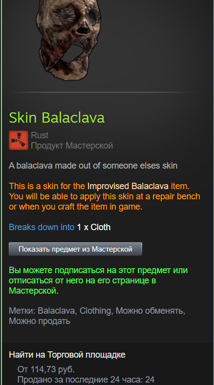

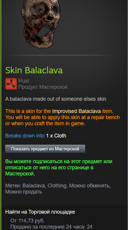

RUST дропнулся, даже не заметил как два месяца прошло :jackie:
Мне в последний раз выпала хрень за 20 рублей, гораздо лучше, чем шмотки по 6 рублей, которые падали раньше
