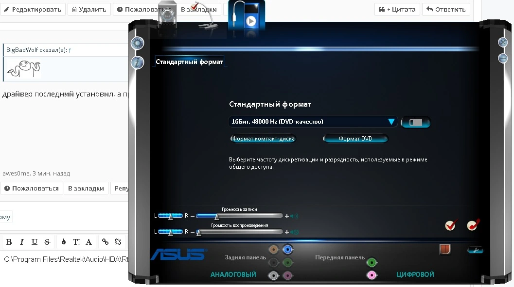

C:\Program Files\Realtek\Audio\HDA\RtkNGUI64.exe - это оно...
Выглядит приблизительно так....
GUI-RTL.webp Кликабельно.
Может от Асусовских дров какой-то мусор остался, тут надо посидеть и поразбираться немного...
У меня сторонний софт стоит, но вот этот запустил и он мгновенно в синем разъёме определил подключенное устройство... у меня там мощный усилок для наушников...
