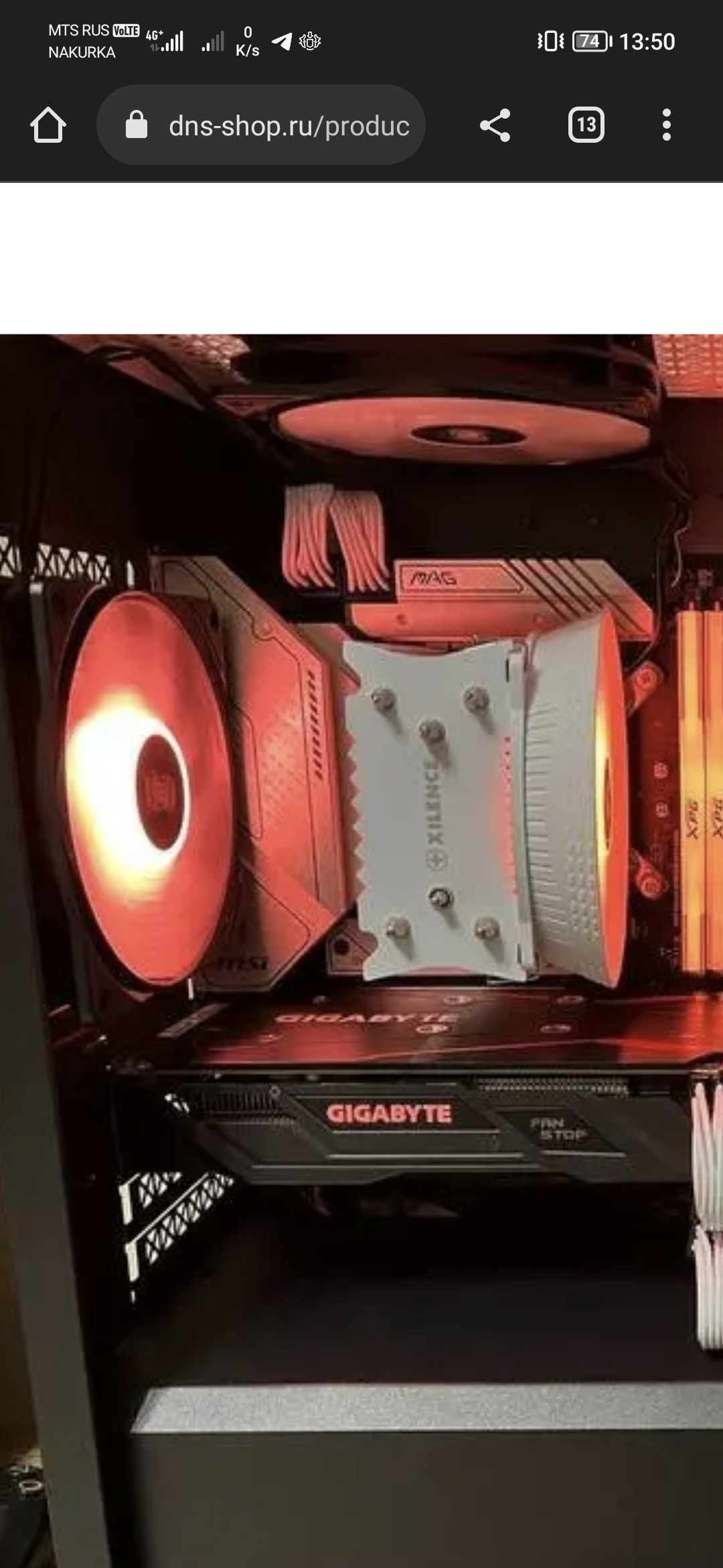

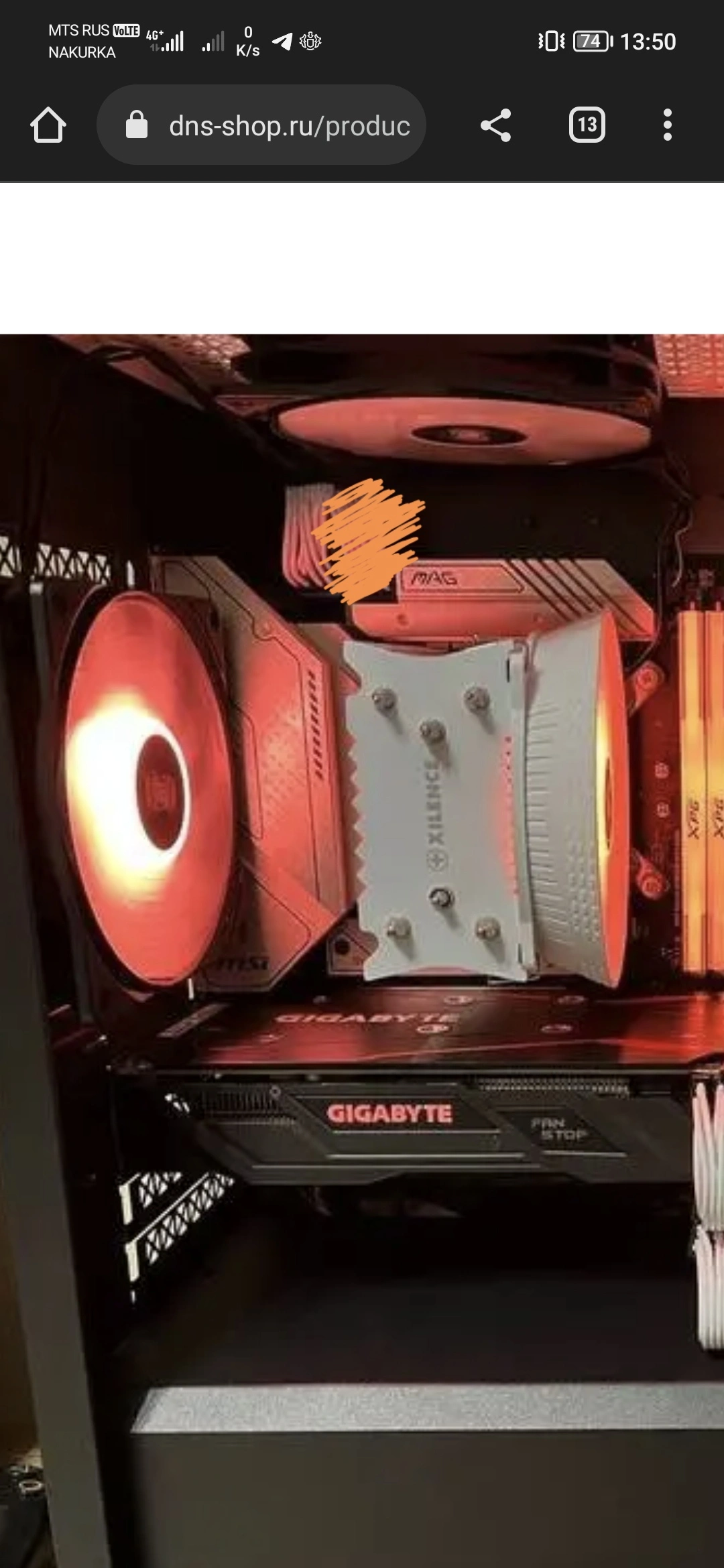

Собрал пк на rtx 3060 и i5 12 400, мать msi mag как на фото. Вопрос заключается в следующем : при сборки пк обнаружил, что мой бп не обладает кабелем питания 4+4pin*2, а есть только 4+4, кенты говорят, что такую сборку запитывать - игра с огнём и рано или поздно что-нибудь отвалится. На всех фото сборок с данной матерью чуваки запитывают двумя кабелями по 4 pin эту мать и похожие сборки по процу и видюхе. Я же запитал просто 4+4 кабелем и все вроде работает, но очково.... Подскажите, оставлять так или менять бп с кабелем 4+4*2, или просто может можно где-то докупить этот кабель. Первое фото - как у чуваков запитано двумя проводами, вторая фотка - как запитано у меня ( просто замажу один 4+4 кабель) за комментарии всем заранее спасибо, буду разбираться.

Если процессор без префикса К и не собираешься баловаться с разгоном , можешь спокойно пользоваться так.
У меня 11600К на данный момент жрет 250+ ватт, запитан 4+4 и никаких проблем с питаловом и нагревом проводов нет.
Попробуй нагрузить процессор , если у блока провода жирные . в принципе ничего греться не должно .
