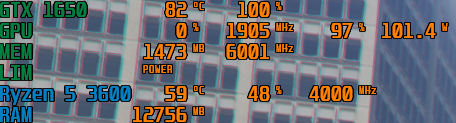

Купили компьютер месяцев 7-8 назад, GTX 1650+Ryzen 5 3600+16gb ram, запускал любые игры без проблем, неделю назад-пару дней начался полный пи**** 83-84 градуса в любых простых играх, та же гта 5 или КС 2 83-84 градуса на высоких и низких настройках, пробывал уже все, проверят термопасту видекаорты, проверял продуваемость, уберал пыль, ускорял вентиляторы видеокарты, ничего не помогает, думал делать андервольтинг НО, решил что если есть проблема зачем на нее забивать(хотя при нем вроде очень неплохо просидают температуры). Даже пробывал тестить когда прохладно в комнате и ничего, все те же температуры, что делать? 7-8 месяцев комп проработал на все 100, причем что он полностью новый с магазина с гарантией(но так как я проверял термопасту гарантии уже нет и бо сорвал пломбу) (НА СКРИНШОТЕ ПОКАЗАТЕЛИ В ИГРЕ ГТА 5 НА ВЫСОКИХ НАСТРОЙКАХ 2К И 165 ГЕРЦ), также вот комплектуищие:

привет, для GTX 1650 это терпимая температура до 90градусов, для радеонов нет
ну столько градусов не должно быть же все равно)) в таких играх не тяжелых особо)
Лично я на своей 1650 сразу андервольт сделал ибо меня на новой карте не устраивало 70+ градусов в играх. Щаc 62~+ при 100% и не шумит.
Я сделал андервольтинг, градусы упали очень, но всеравно тревожит мысль о том что комп не исправлен, и появилась новая проблема: MSI Aftorberner конфликтит с играми, раньше все было окей сейчас при запуске роблокса-майнкрафта с включенной прогой(просто прогой без всяких настроек вентиляторов андервольтингов и тд) игра не запускается, либо просто не отвечает, и все, в других играх не тестил, да и в роблоксе и майне не тестил после того как начал использовать саму прогу.
Возможно на карте перекос между чипом и радиатором может из-за толстой термопрокладке на памяти. Нужно разбирать и смотреть.
