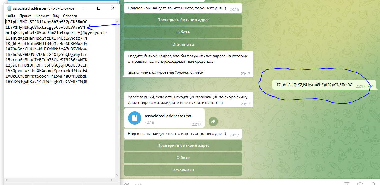

Eсли вы используете псевдо анонимную смену адреса кошелька при отправке средств в сети биткоин по адресам куда идет ваша сдача можно найти все ваши адреса и понять о вас некоторые детали, я заметил, что многие люди этого не знаю и решил написать бота для этого, вот ссылка на него - @wallets_scanner_bot, а для того, что бы вы не переживали о каком либо мошенничестве и если у меня закончатся деньги на хостинг - вот ссылка на исходные файлы https://github.com/Grommash9/bitcoin_wallets_scanner, в боте вы можете скинуть кошелек который вас интересует и получите в ответ txt файл с почти всеми адресами которые принадлежат тому же человеку. Почти все потому что есть масса ограничений со стороны апи биткоин эксплорера который я выбрал и со стороны телеграма, но этого должно вполне хватить для бытовых нужд.
Вот пример работы бота
Думал сделать так, что бы он присылал транзакцию в которой было обнаружено совпадение, но потом решил сделать максимально просто и доступно для людей.

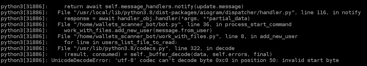

Если вы нажимали страт и ничего не происходило проблема была в разной кодировке файла на винде и убунту, нужно было очистить файл с зарегистрированными пользователями, уже все исправил, можете тестить, извините за косяк такой глупый

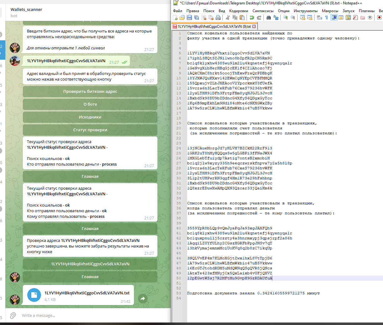

Статусы парсинга - нажав на специальную кнопку для проверки статуса парсинга вы можете узнать что сейчас происходит с задачей которую вы дали боту, всего есть три типа задачи (Поиск кошельков, Кто отправлял пользователю деньги, Кому отправлял пользователь) напротив каждого из этапов будет написано готов он или сейчас в процессе, если вдруг парсинг будет неудачным вы так же это увидите в кнопке статуса, когда файл будет готов вы сможете его скачать
Более глубокий парсинг адресов - теперь бот идет по всем адресам которые сам же и получил, берет их транзакции и в этих транзакциях также ищет связанные адреса, теперь на сколько я понимаю можно найти все адреса пользователя которые были использованы для перевода денег
Кто отправлял пользователю деньги - в итогом файле будет список кошельков которые участвовали в транзакциях когда пользователь получал деньги, есть шанс, что это будет вывод из биржи например и такая транзакция даст кучу левых адресов ну или вывод из какого-то сервиса, но на сколько я понимаю если вы на одном форуме нашли 2 адреса и мой бот показывает что один пользователь другому отправлял деньги, то этой информации можно доверять
Кому отправлял пользователь - думаю уже понятно что делает этот вывод, но есть небольшая деталь, когда пользователь с данным типом анонимности кошелька переводит деньги то ему капает сдача на его адрес, с моим текущим уровнем знаний и апи которым я использую я не могу отличить такой адрес от того на который был перевод, поэтому пока что там могут попадаться и кошельки пользователя который были или же не были найдены основным способом
