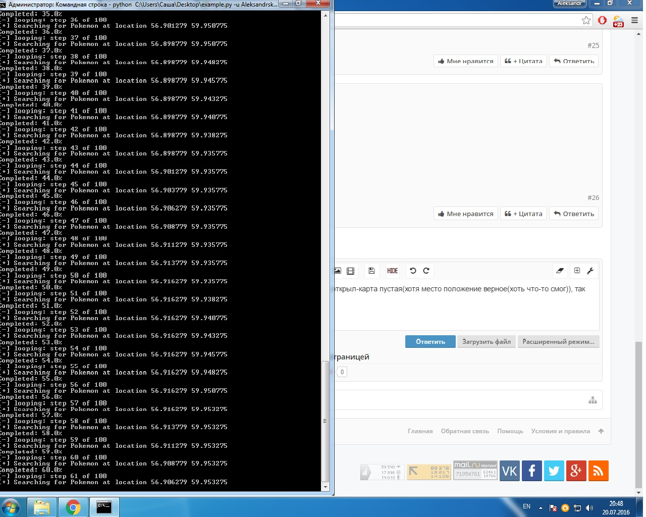

А теперь глупый вопрос. Все прописал, скрипт запустил, карту открыл-карта пустая(хотя место положение верное(хоть что-то смог))
    210,3 KB · Просмотры: 402
а у меня наоборот покемонов ищет но не там. ты в каком виде локацию писал?я так прописал "-l 41.9891275,70.9824633,18z" как в гугл мапс без @ , ну и свой естественно. А выдал Америку. В чем ошибка?

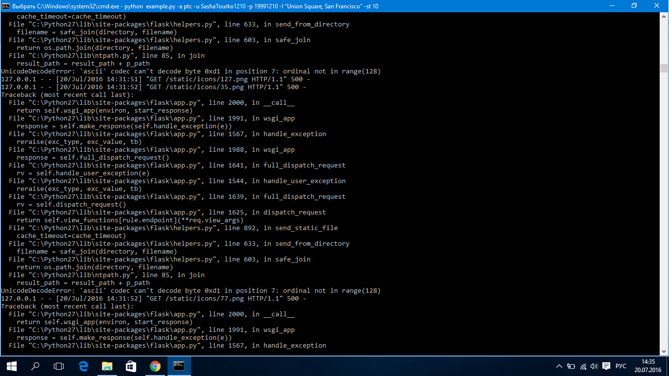

нашел ошибку- надо писать в виде "40.7588951 -73.9873815" с кавычками

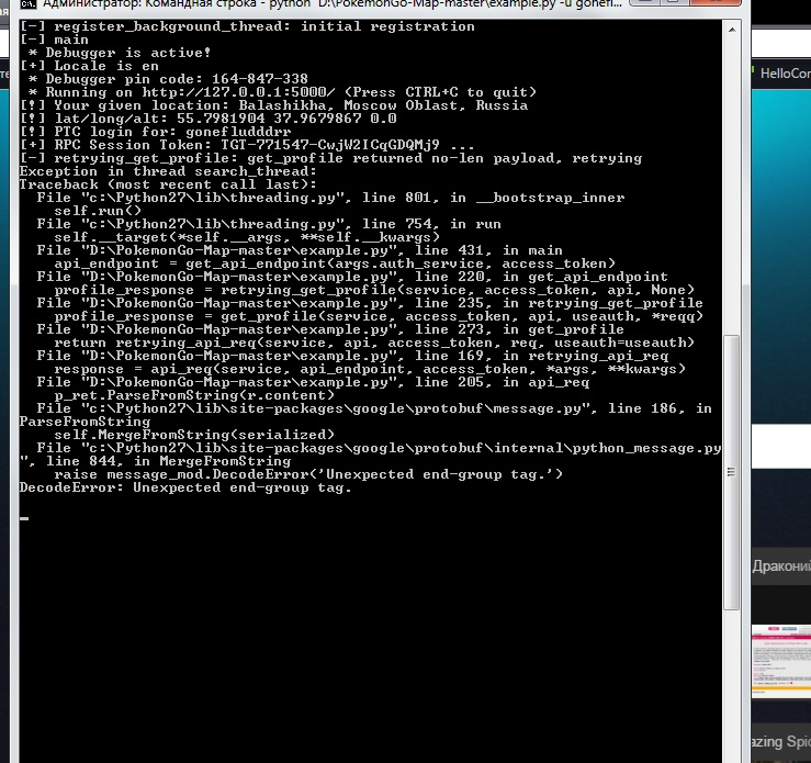

c:\Python27>python C:\Python27\GO\example.py -a google -u ***************@gmail.com -p ********** -l "40.7165353,-74.0110439,16" -st 100
[-] register_background_thread called
[-] register_background_thread: not running inside Flask so not starting thread
* Restarting with stat
[-] register_background_thread: initial registration
[* Debugger is active!
+] Locale is en
[ +] Getting initial location* Debugger pin code: 870-977-181
* Running on http://127.0.0.1:5000/ (Press CTRL+C to quit)
Exception in thread search_thread:
Traceback (most recent call last):
File "c:\Python27\lib\threading.py", line 801, in __bootstrap_inner
self.run()
File "c:\Python27\lib\threading.py", line 754, in run
self.__target(*self.__args, **self.__kwargs)
File "C:\Python27\GO\example.py", line 571, in main
retrying_set_location(args.location)
File "C:\Python27\GO\example.py", line 157, in retrying_set_location
set_location(location_name)
File "C:\Python27\GO\example.py", line 177, in set_location
origin_lat, origin_lon = local_lat, local_lng = loc.latitude, loc.longitude
AttributeError: 'NoneType' object has no attribute 'latitude'
В чем проблема может быть?
"40.7165353, 74.0110439,16" -st 10
Зря поставил тире перед вторыми цифрами
это не тире - это минус, но он тоже вызывал ошибку. А еще Z координата вылазила, ее тож надо было убирать. Спс за помощь.
У кого работает карта, но нет покемонов, папка со скриптом должна находится не на системном диске к примеру D:\gomap\
