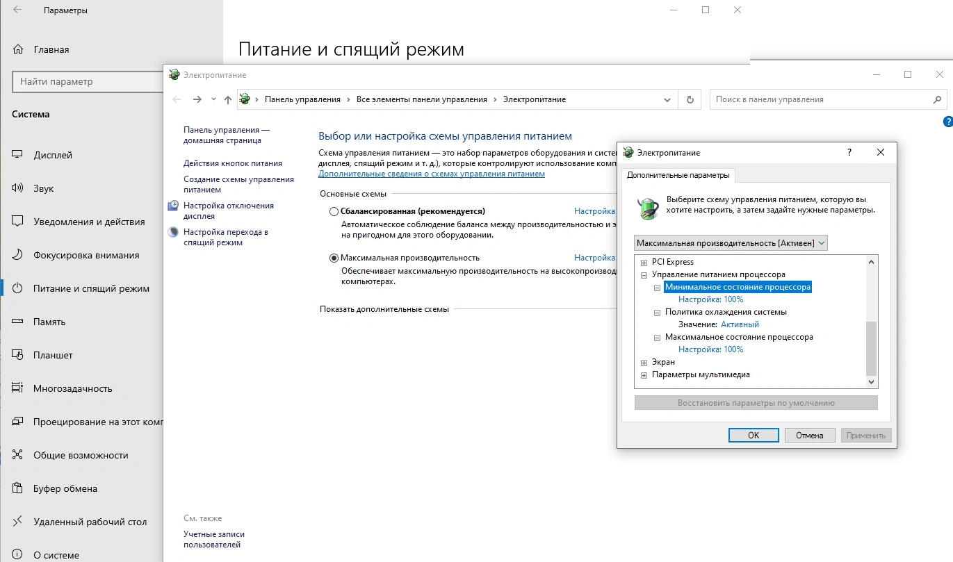

В настройках электропитания (в винде) может политика охлаждения выставлена слишком высокая? Ну если обороты так меняет, то что-то настроено так и это надо искать. Да не майнеры это конечно же.
Вот например у меня макс. производительность выставлено по схеме.
Может в биос в настройках cpu fan чего то случайно поменял, попробуй сбрось биос. Если зайдешь в тупик, купи реобас, там вентиляторы как вкопанные на одних и тех же оборотах.
