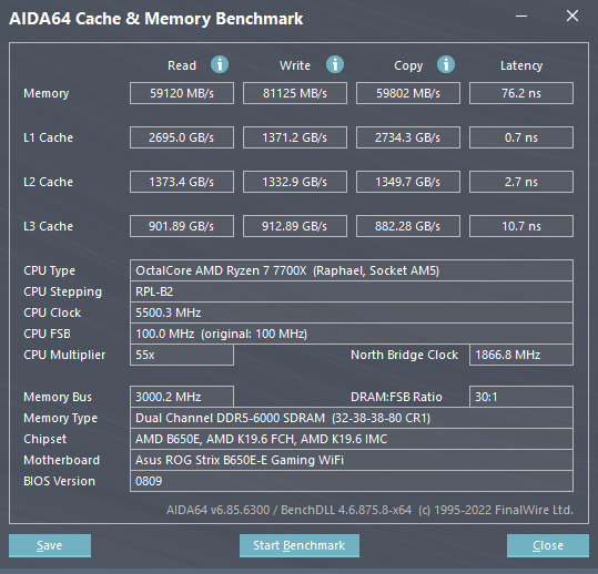

aida64 cache & memory benchmark
Запускай, показывай каковы результаты.
Заодно покажи какие тайминги оперативной памяти

Я пробовал удалять GeForce Experience, отключать Steam оверлей - не помогает. Пробовал без Дискорда - всё так же.
Тайминги чуть позже смогу глянуть. Они, если не ошибаюсь, такие же как пишет AIDA64 в тесте.

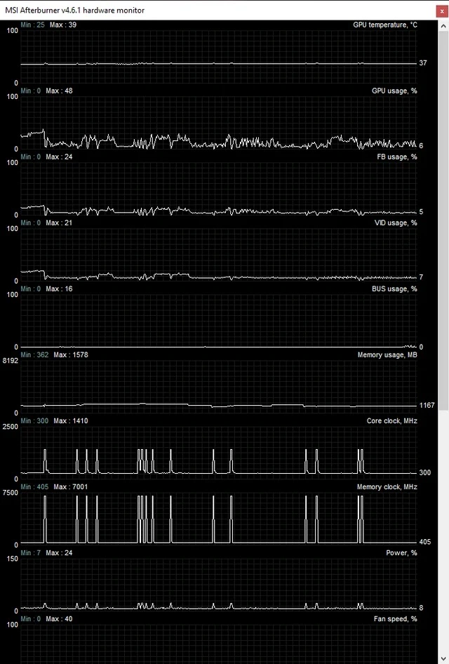

Проверь всё, включая тайминги, напряжение и прочее.
Тебе еще стоит установить что-то для мониторинга, например это
Для чего установить? Чтобы отслеживать, что и когда происходило.
- RAM
Установил доп. мониторинг, дождался статтера, вольтаж никуда не скакнул.

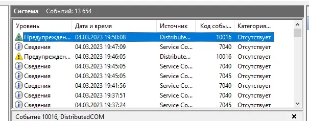

Во время дропа ничего особенного в "Событиях" ОС не выдало
Это вкладка "Система", там еще есть "приложения", "безопасность" и что-то еще.

В других вкладках тоже всё нормально. Да, пробовал.
Это вкладка "система", там еще есть другие вкладки, в них посмотри
