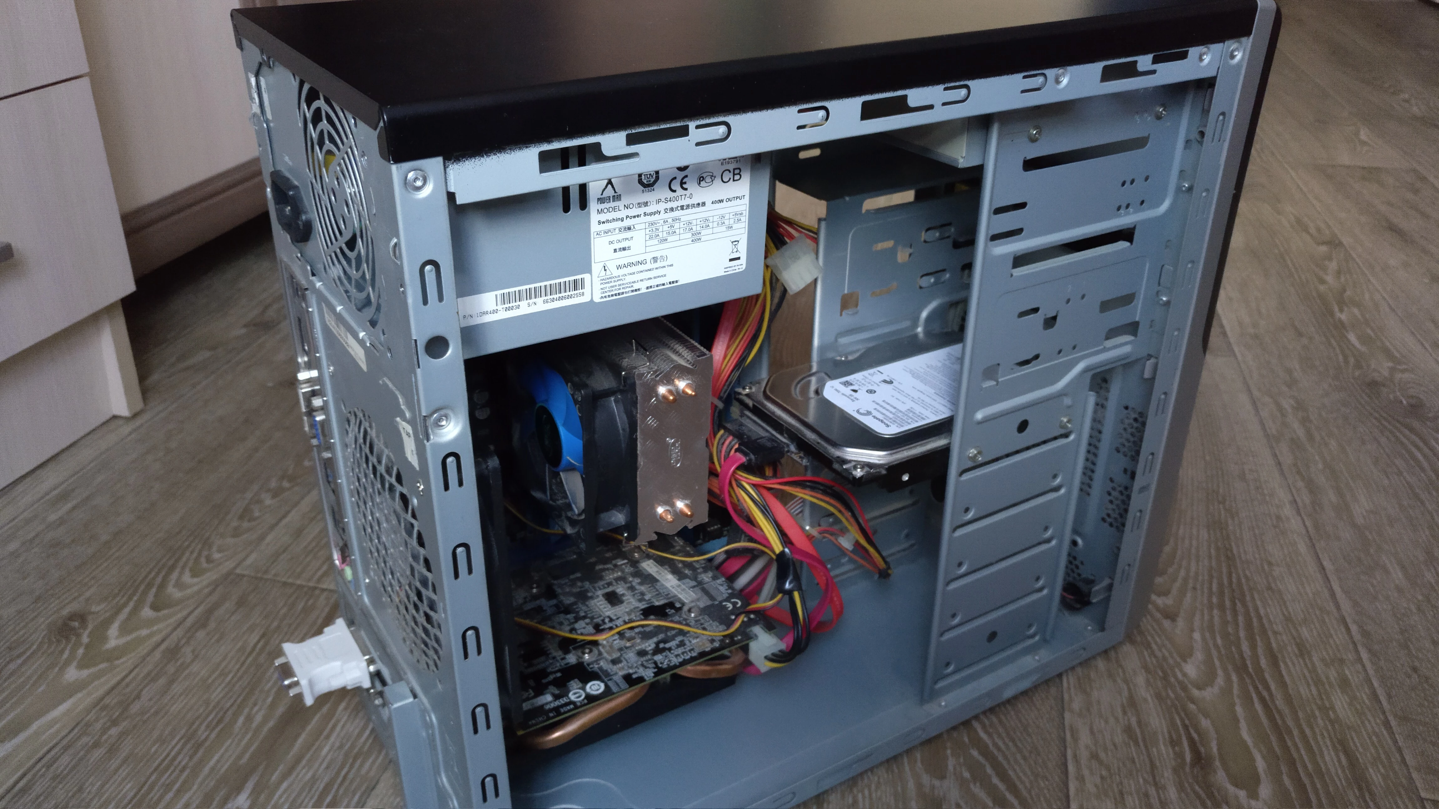

Здорова пацаны. Никак не могу понять можно ли так ставить БП (Вверху, вентилятором вниз) и в чём подводные камни. У кого стоит также?

у тебя скорее всего БП у которого сздаи вентелятор, а не внизу/вверху.
Такие на всяких древних ПК стоят
Да не получится ничего, там иначе не поставить, отверстия под болты в корпусе и БП не совпадут. Ставьте как предусмотрели производители

Ни какой не серверный, просто дешман офис БП, у них часто куллер назад смотрит

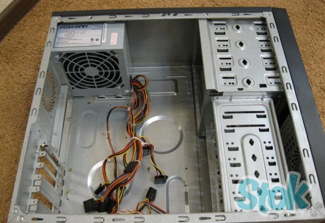

Да, насчет серверного я поспешил, просто в серверные корпуса ставятся с вентилем сзади
1)Вентилятори 80мм виходящие сзади корпуса это вчерашний день и их почти полностью изжыли 120мм вентиляторы направленные в сам корпус(вниз) - если у тебя так то все ОК!
2)Если у тебя какимто образом попался БП которий устанавливаеться вентилятором виходящим вверх в кришку(такого не видел да и вроде как ничего не мешает эго розвернуть) то это хреново(особенно если маломочний БП а в системе прожорливая видеокарта итд.) - будет постоянно перегрев из-за того что воздуху некуда деваться. Виход сверлить отверстия :6: либо купить норм БП.
В первом случаи если компоненты ПК сильно греються устанавливаеться еще один(восновном 80мм) вентилятор на выдув на задней кришке корпуса, ниже бп.

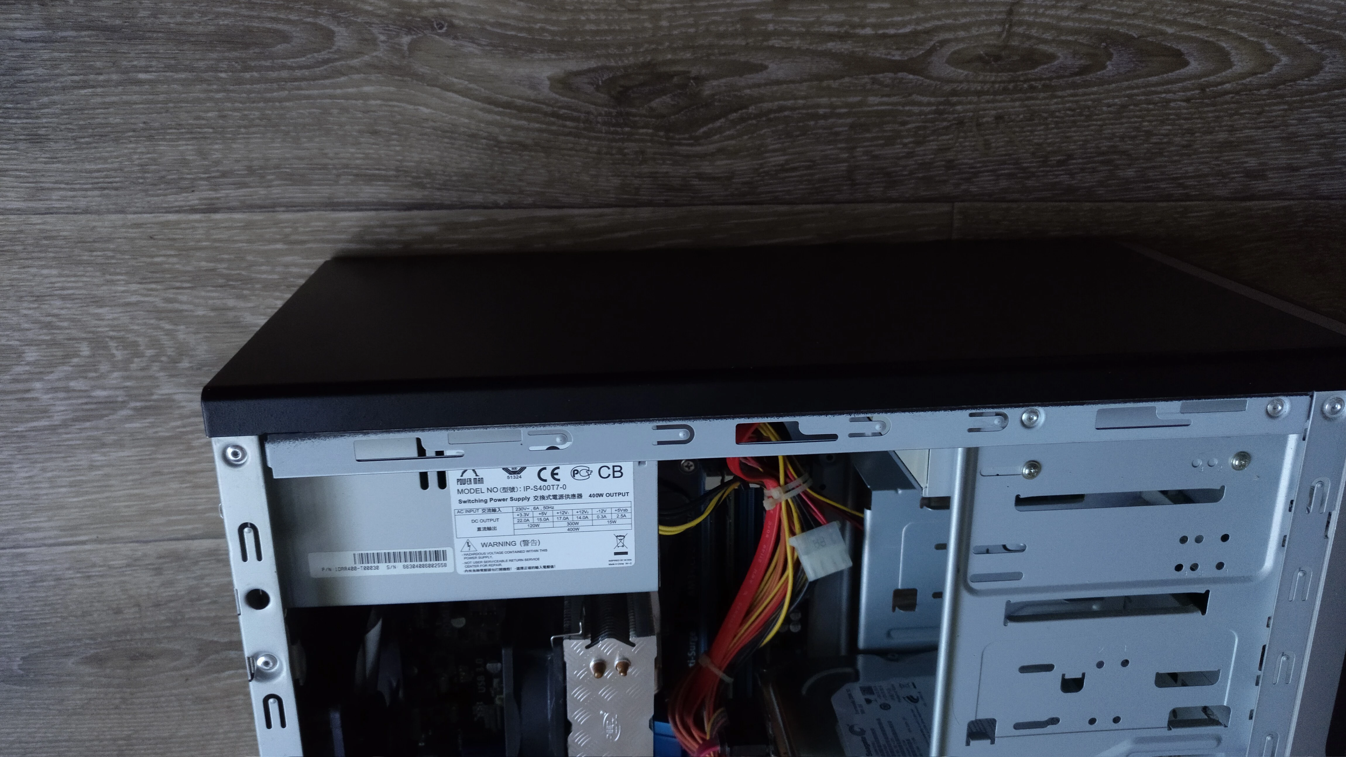

Вот полная картина расположения. Да, у меня БП у которого вентилятор выходит назад. И какой БП мне можно поставить, чтобы не менять корпус?

Любой хочешь с задним 80мм как у тебя бил, хочешь с нижним 120мм. Любой из них будет подходить под твой корпус!!! Они все одного стандарта. БП выбирают По мощности и по количеству нужных разьемов(САТА.МОЛИКС.ФЛОПИ. 20+4 пин или 24, процессор 4 пин или 8(4+4)пин, видеокарта 6 или 6+6) смотря какие компоненты уже у тебя в системе и планируешь ли апгрейд.

Хочу со 120 мм вентилятором, современный короче. Я один такой купил, а у него правильное расположение это вентилятором вверх, а у меня на корпусе наверху нет отверстий. Я теперь задаюсь вопросом есть такие же блоки только у которых вентилятор смотрит вниз. Или можно просто БП перевернуть?

У БП вроде как нету бекплейта как у материнки к примеру что надо попасть розеткой в пазы его можно вертеть как угодно в чем проблема? Верти как хочешь вообще не пойму с чего ти решил что он вентилем вверх у тебя - ПЕРЕВЕРНИ.
