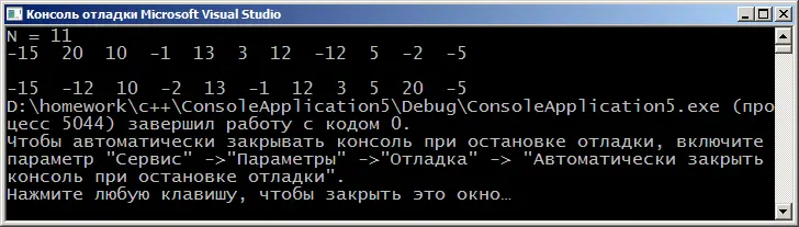

int temp = 0;
for (int i = 1; i < n; i++)
for (int j = i; j >= 3; j-=2)
if ((j% 2 == 1) && a[j - 2] > a[j])
temp = a[j];
a[j] = a[j - 2];
a[j - 2] = temp;
Так получается? Начинаем с 3 (работаем только с нечёт), делаем два шага назад и в минус никогда не уйдём?

Для этого кода массив будет отсортирован отдельно по четным и нечетным(за исключением самого первого элемента массива, который не будет участвовать в сортировке). В минус не уйдешь.
В тестах меняются только нечёт :fellow:
