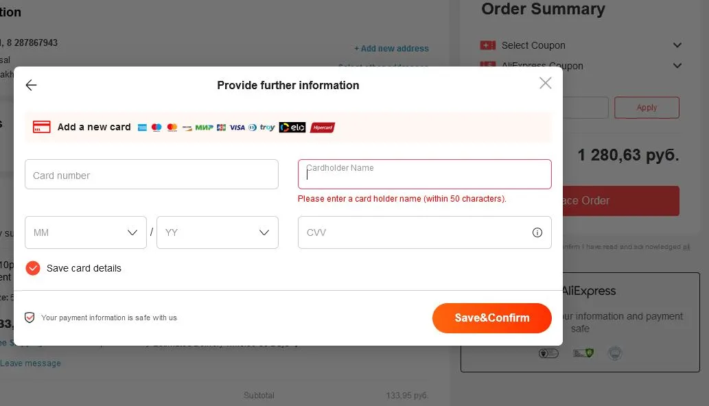

Киты заполнение карты поменяли на ком домене.
Скрипты соответственно не воркают (
