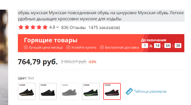

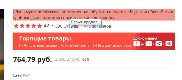

По просьбе одного человека написал новый скрипт: показывает плохих и хороших продавцов на алиэкспресс.
Для начала хочу напомнить, что есть скрипт, который показывает плохих продавцов и берет данные из центализованной базы Мипедовские отзывы о продавцах на страницах AliExpress
Данный скрипт хранит данные на локальном компьютере в браузере.
Статус продавца показывается цветом названия товара. Если прода нет в базе, то будет серый цвет, либо вообще нет цвета (настройка).
Для добавления прода в черный/белый список, либо удаления из списка надо сделать двойной щелчок по названию. Появляется окно. В окне можно сделать комментарий, чтобы потом вспомнить, чем плох продавец. Этот комментарий будет появляться, если навести мышь на название.
Список своих продавцов можно сохранить в файл и загрузить из файл. Для этого надо сделать ТРОЙНОЙ щелчок на названии. Если щелкнуть в левой части названия, то будет загрузка списка из файла. Если щелкнуть в правой части названия, то сохранение в файл.
Ссылка на гитхаб
