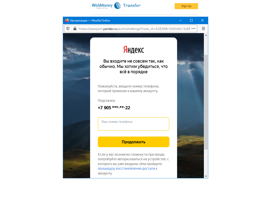

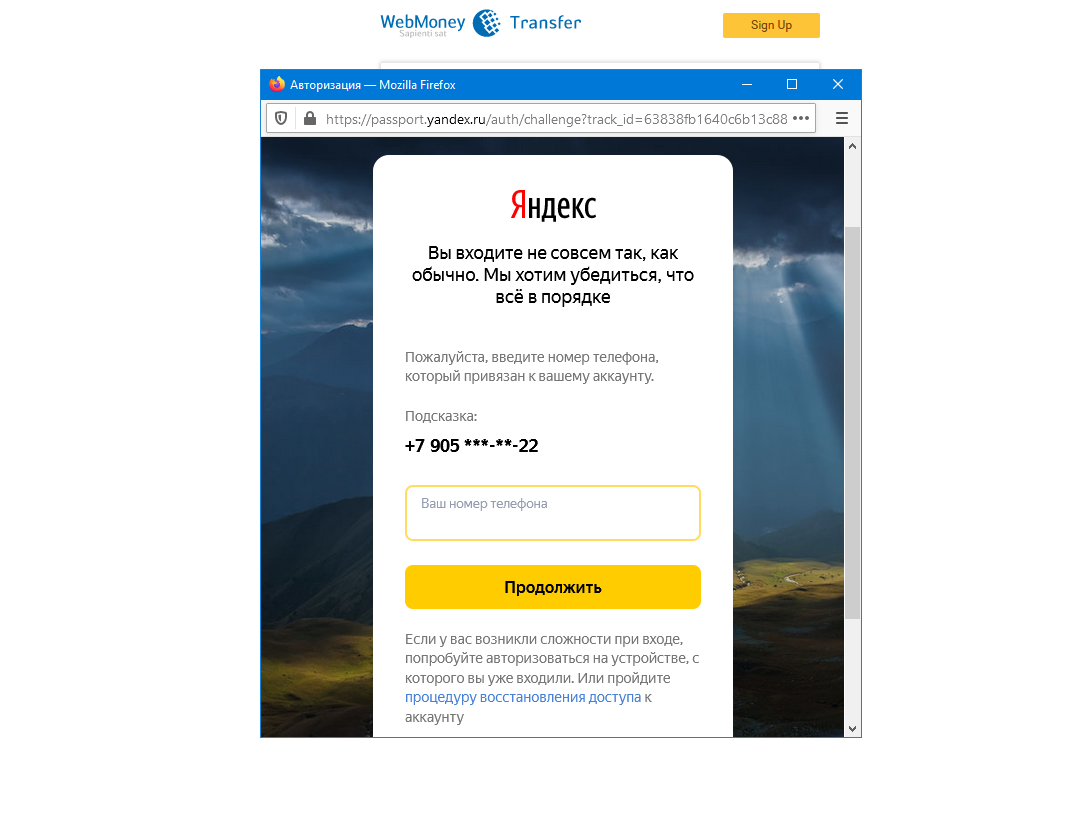

Только почему-то страницу авторизации через внп не открывает у меня( ругается на безопасность(
Оба скрипта с оплатой сейчас тормозят тут.
И вот такое дальше вылезает..
@Andronio , обнови пожалуйста тут скрипт.
