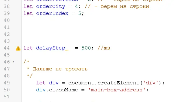

Привет.
Сегодня скрипт по быстрому заполнению адреса показал ошибку.
Раньше область и город вводились по русски, и как-то прокатывало, сегодня выдавало ошибку.
Поменял на английские названия - сработало. + добавил задержку после области, и нормально вводит.
Вдруг у кого-то что-то подобное будет
