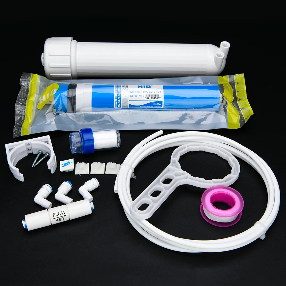

Фильтр обратного осмоса на купонах 4/5
Образец для сборки: Система под мойку с обратным осмосом Гейзер Престиж 2, без бака (кран 3)
Стоимость 4-6 тыс. руб.
Цены: Весь комплект на 03.02.2021 = 2050 руб без учета скидок и купонов.
Я умею промокоды в РФ, у меня получается 6 заказов, скидка примерно 6*4=24 долл=1776 руб
То есть с промиками выйдет рублей 800.
Список оборудования на 03.02.2021:
https://www.aliexpress.ru/item/4000528063106.html 719 мембраны обратного осмоса (на 100 взял)
https://www.aliexpress.ru/item/1005002033731737.html 117р прокладка 1812(60x52x4mm)
https://www.aliexpress.ru/item/32506830232.html 40,5 надо 3 шт -муфта обратного осмоса 1/4
https://www.aliexpress.ru/item/32994512370.html 229 кран 1/4
https://www.aliexpress.ru/item/4001217551492.html 266 тройник 1/4
--Ссылка удалена-- 597 корпус
https://aliexpress.ru/item/4000777141211.html 33р фум

Корпус пришлось закрывать на герметик, т.к. прокладка не держала и фумлента не помогла.
Ограничитель потока хрень какая-то, заменил на кранчик, делаю поток слива примерно равным потоку с фильтра.
Все стремятся унести с собой воду, а она фильтруется медленно :)
5 литровая канистра набирается 1,5 часа
Вывод: работайте братья!

Ссылку поправь. Одна и та же ссылка в обоих пунктах
Колбы для предфильтров где? + что-то к чему это всё крепить
Реакции: Алексeй и Nealkin
Угольные картриджи никто не брал ?
Реакции: Алексeй
Так все эти соединители/краны дешевле в рф купить, а фильтр с колбой заказать уже с алика.
Или уже полный кит искать
Реакции: Алексeй
Можно и без предфильтров, я думаю.
Без предфильтров ты похоронишь мембрану за неделю. А может за пару дней. В зависимости от качества воды. С песком из скважины? Забьётся нахрен. С хлоркой из водопровода? Хлорка ее разъедает. И т.п. Ну ты понял.
Собирай. Интересная тема. Тоже начал вникать в этот осмос..
Силиконовая смазка пищевая
Постфильтр угольний тоже можно добавить 7-8 долларов цена
Для мембраны 50gpd пишут нужен Flow 300
A фильтры грубой очистки можно уже и по месту приобрести, если их еще нет в системе.
Если фильтр без бака, советую мембрану 100 gpd , по любому быстрей выход будет .
Реакции: Алексeй
Затарился я под эту систему. Рублей 800 все обошлось. К тому же все брал с запасом, трубы метров 10, 3 контролера дренажа, два запорных клапана несколько шаровых кранов, фитингов под соответствующие колбы/фильтры на 2-3 осмос сборки. Нет в списке: Пост фильтр и ерундовину для врезки в канализацию тоже взял.
Два предфильтра 10 дюймовых + колбы к ним взял по месту жительства за 1200 р. Один уже был в системе.
Бак не брал.
Итого 2000 р. мне все обошлось. Вот только не знаю продавит ли все это моя система подачи воды от скважины... Возможно еще и насос повышения давления придется добирать.

Пришло всё, кроме мелочей - фитингов и шланга, потому собрать пока не могу.
Отпишусь
Реакции: Kkkramb
Та ТС скорее всего уже аквафор заказал и поставил)
ну что работает ? ТДС метром проверяли? анализы? а то совсем китаю доверия нет
Работает все отлично со два месяца уже. У себя и у родаков собрал. На входе вода со скважины у меня ТДС 800 на выходе 80-100. Давление в системе 1,5-2 атм. У родаков на входе 600 на выходе, на выходе 50-60, давление 2-2,5 атм.
Был бы насос повышающий давление были бы лучше результаты. Но и так норм.
Постфильтр угольный с серебристой обверткой не берите, вода от него очень горчит (32971042886 и аналоги). Этот норм 2572700761 но цена него сейчас не нормальная.
