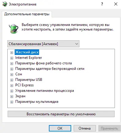

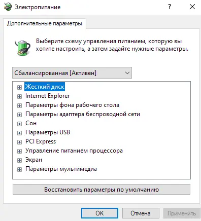

Настроен спящий режим на Открытие/закрытие. Да, стабильно появляется, но может потом исчезнуть, как только произведу манипуляции мышкой. Иногда даже без манипуляций может проявиться (хотя не исключаю случайных движений мышкой в этот момент)
Если бы вышло донести до меня смысл скрина - был бы очень признателен
В безопасном режиме всё также?
Проверь в Панель управления\Оборудование и звук\Электропитание\Настройка отключения дисплея проверить параметры
Отключать дисплей никогда ни от батареи, ни от сети
