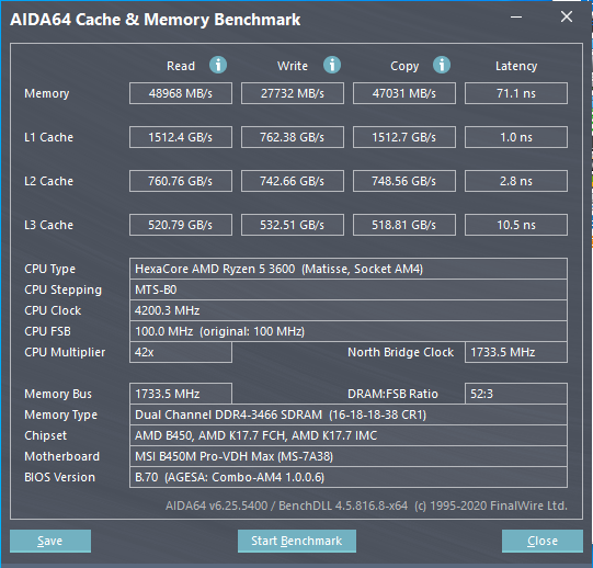

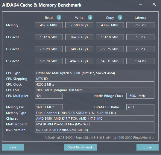

Читал, что в целом это норма для 3600, у кого-то больше показатели, у кого-то меньше. Как бы эта ситуация не сильно меня угнетает, но всё же интересно, кто-то с форумчан игрался с повышением этого показателя или нет?
    46,8 KB · Просмотры: 946
    48,6 KB · Просмотры: 1.086

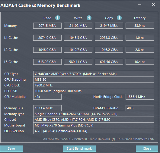

Сделал для 3700x ради интереса. Не спрашивай про single-channel
у третьей серии у всех запись урезана, кроме топовой версии 3900х кажется
вот скрин с инета, у тебя такое же
Через ryzen calculator занижай вторички, у тебя latency большая. Старайся хотя бы до 70 понизить. И чекай потом память мемтестом. А насчет низкой записи, если хочешь можешь gear down mode включить повысится показатель записи, но на играх скажется отрицательно

На счёт сокета,жёстко конечно. А про разгон, не подумай, не настаиваю. Просто слегка удивился. Уже привык к ярым выкрикам, что райзен любит частоты 3к+
Ох, да
Латентность действительно большая, но у 5 3600 это стандартная ситуация. Хотя, когда увидел, что была 75 с копейками ,прифигел
У меня 68,5. Тоже 3600
