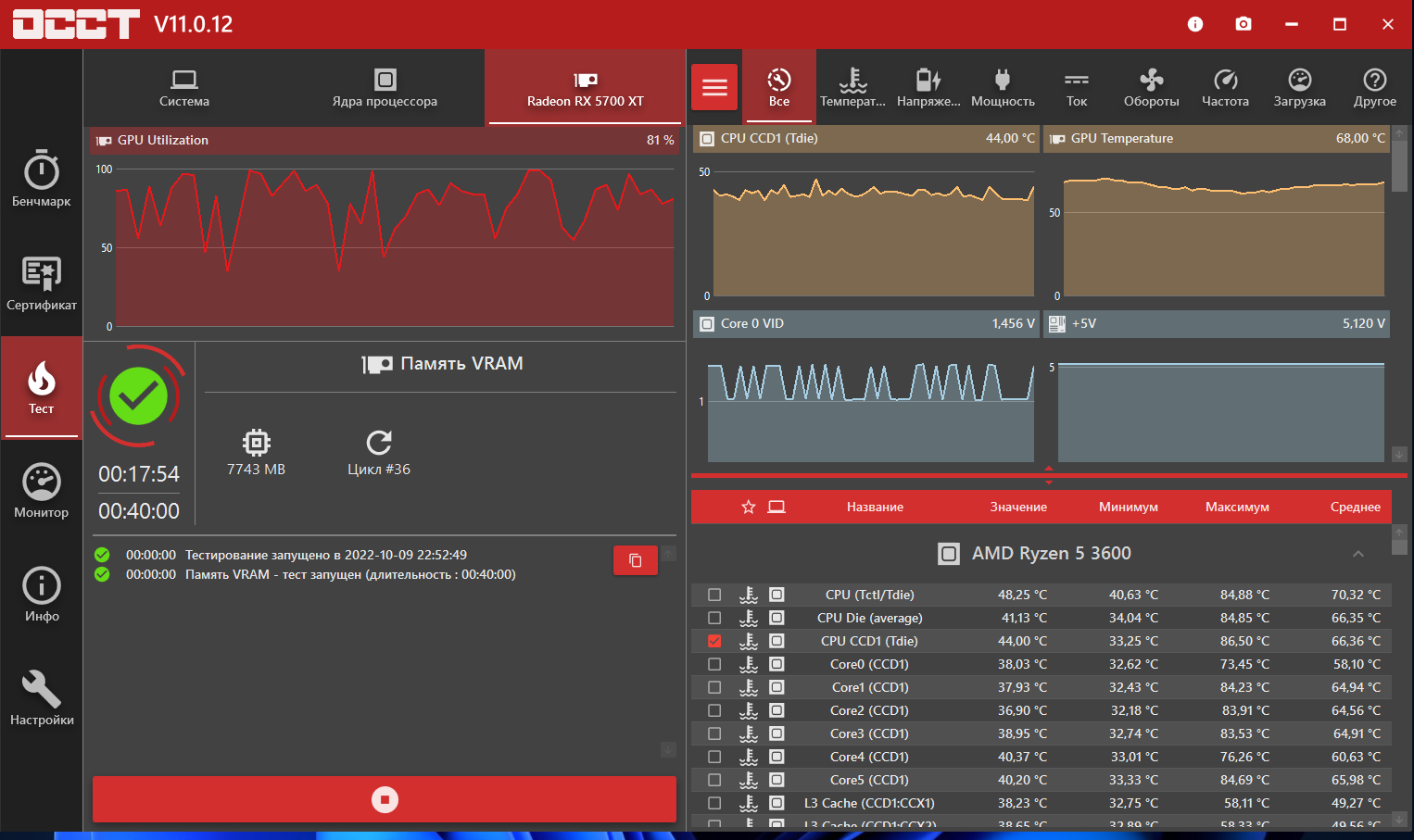

Знакомый майнер дал погонять карту, посмотреть, что да как. Вроде работает и всё хорошо, НО... Проверял понемногу на пабге, овервотче, чутка контрол. Что вышло? Работает вроде всё хорошо, игры идут плавно, фпс жирный. Но, через время комп может просто перезапуститься. (температуры в амд приложухе, когда сворачивался, показывали максимум градусов 72). Только с овервотчем никаких проблем не было (играл чуть больше часу). Перепроверил нормально ли втиснул кабеля питания, всё было хорошо. Блок питания Xilence Performance A на 630 Вт. До этого в компе стояла 1660 Супер и всё было супер :wink: . Проходил стрестесты на бублике, ОССТ, всё хорошо, ничего не выбивало. Есть мысли, что может быть не так?
