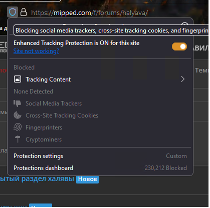

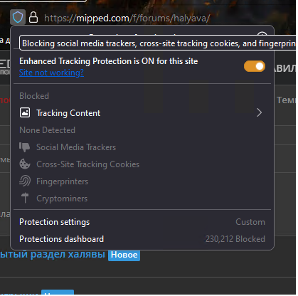

Пожалуйста отключите свой AdBlock. Без показа рекламы мы не сможем обеспечить вам доступ к раздаче. Спасибо за понимание.
Когда адблока даже нет :areyoukiddingme:
может есть privacy badger и noscript?
в лисе еще надо отключать enhanced tracking protection
Так раньше нормально было. В лисе у меня вообще никаких плагинов не стоит
