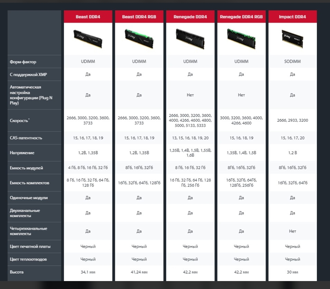

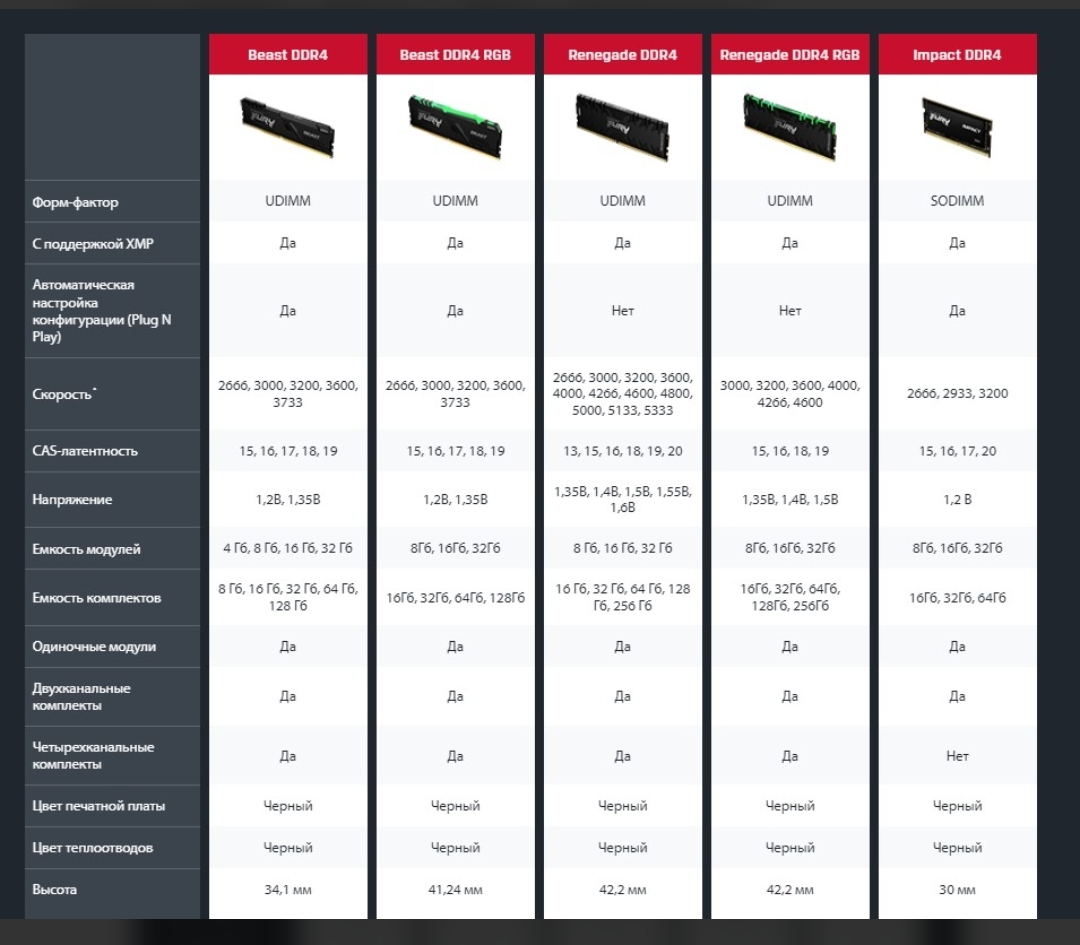

А есть какая-то разница между Kingston Fury DDR4-3600 32768 MB PC4-28800 (Kit of 2x16384) Renegade Black
и
Kingston Fury DDR4-3600 32768 MB PC4-28800 (Kit of 2x16384) Beast Black ?

Есть,но дороже из-за таймингов. Я так вообще ддр4 скипнулАналогов лучше нет ?
Ренегэйт типо покруче бистов наверноеА есть какая-то разница между Kingston Fury DDR4-3600 32768 MB PC4-28800 (Kit of 2x16384) Renegade Black

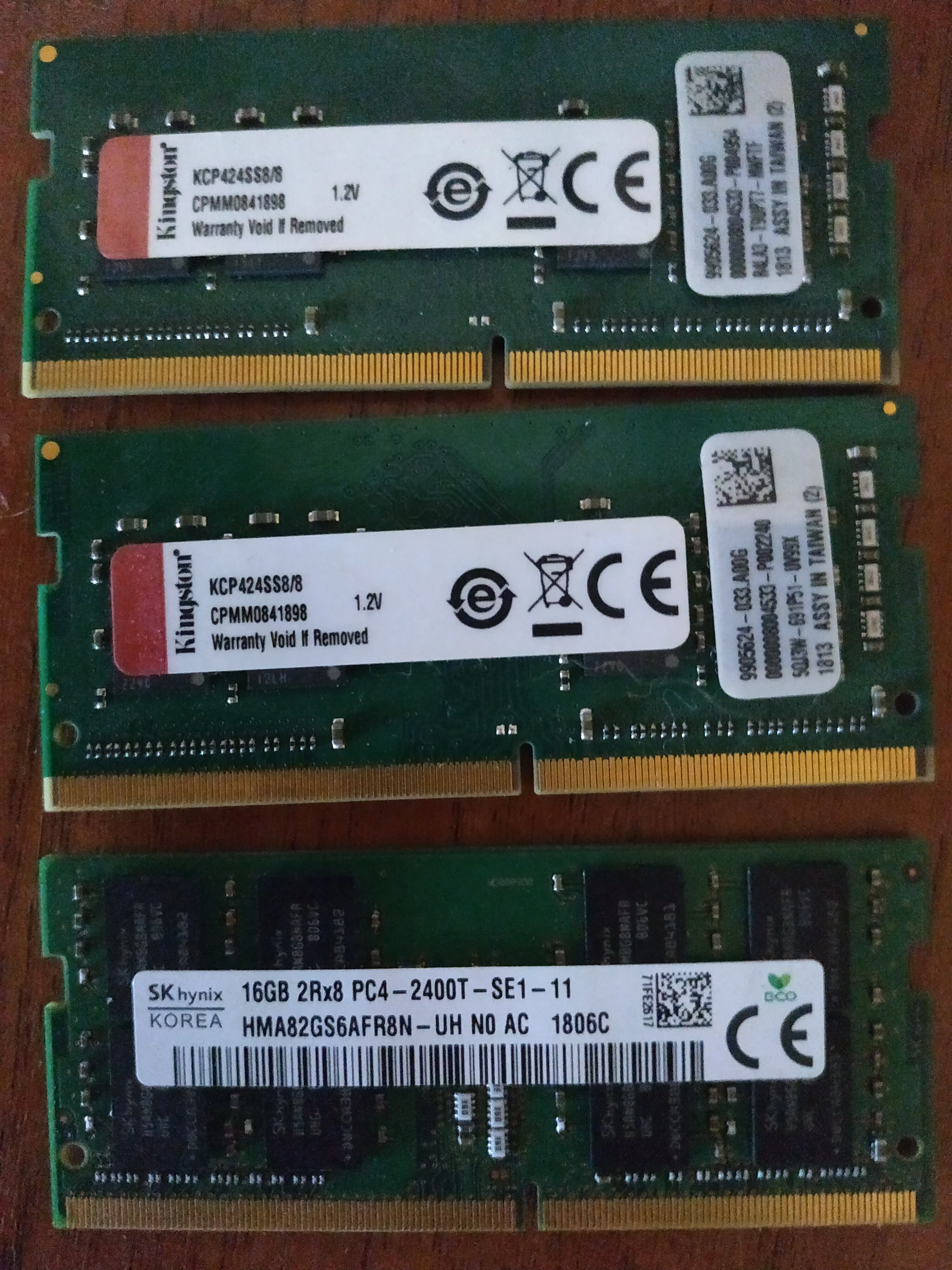

Интересно, а почему нигде не пишут, поддерживает ли одна планка двухканальный режим? Я, конечно, понимаю, что в линейке Kingston Fury они по идее все двухканальные изначально, но ведь не фьюрями едиными. Прост недавно перебирал очень тормознутый ноут, который по характеристикам и внутренностям как бы тянул на средне-игровой, но при этом ОЧЕНЬ ДОЛГО запускал игры (реально минуты 3-4, причём любую игру, при условии, что и винда, и игры с ССД запускались, лол), и столкнулся там с картиной, когда каким-то умником были установлены две сингловые планки и одна дуальная. Но учитывая, что один из четырёх слотов в ноуте не работал, то установлены планки были неправильно, и CPU-Z, хоть и показывал работу двухканального режима, но так работала только половина памяти, та, что сама двухканальная была, а вторая половина как бы не могла нормально работать в дуалке, отчего тормозила вся память. И когда я их переставил и проверил, что и сингловая память без дуальной планки работает в дуальном режиме, тормоза "неожиданно" прошли...
ну если ты про ддр3, ддр4, то вся память поддерживает двухканальный режим. Если контролер памяти поддерживает его, то все будет работать в двухканале, есть лишь один ньюанс, это слоты на материнке. В спецификациях к матерям указывается в каких именно слотах память будет работать в двух канале, довольно давно уже это всегда 1 и 3 слот или 2 и 4 слот.Интересно, а почему нигде не пишут, поддерживает ли одна планка двухканальный режим? Я, конечно, понимаю, что в линейке Kingston Fury они по идее все двухканальные изначально, но ведь не фьюрями едиными. Прост недавно перебирал очень тормознутый ноут, который по характеристикам и внутренностям как бы тянул на средне-игровой, но при этом ОЧЕНЬ ДОЛГО запускал игры (реально минуты 3-4, причём любую игру, при условии, что и винда, и игры с ССД запускались, лол), и столкнулся там с картиной, когда каким-то умником были установлены две сингловые планки и одна дуальная. Но учитывая, что один из четырёх слотов в ноуте не работал, то установлены планки были неправильно, и CPU-Z, хоть и показывал работу двухканального режима, но так работала только половина памяти, та, что сама двухканальная была, а вторая половина как бы не могла нормально работать в дуалке, отчего тормозила вся память. И когда я их переставил и проверил, что и сингловая память без дуальной планки работает в дуальном режиме, тормоза "неожиданно" прошли...
Нет, я про то, что есть планки которые и в сингле работают в двухканальном режиме, а есть те, которые только в паре с сестричкой-близнецом. Это аппаратная разница именно самих планок, но только я практически нигде не видел явного указания на то, что планки поштучно либо сингловые, либо уже дуальные...ну если ты про ддр3, ддр4, то вся память поддерживает двухканальный режим

Единорожке сахарок можно предложитьнасколько я понимаю, поддержка двухканального режима одной планкой стала доступна только на ддр5(и то это условно, для простоты понимания)Нет, я про то, что есть планки которые и в сингле работают в двухканальном режиме, а есть те, которые только в паре с сестричкой-близнецом. Это аппаратная разница именно самих планок, но только я практически нигде не видел явного указания на то, что планки поштучно либо сингловые, либо уже дуальные...

Я тоже так думал, но может быть они в этой новости имели ввиду, что ВСЯ DDR5 память будет аппаратно двухканальной, типа стандартнасколько я понимаю, поддержка двухканального режима одной планкой стала доступна только на ддр5(и то это условно, для простоты понимания)
Насколько знаю такая проблема часто встречалась на DDR3. На DDR4 исправили еë аппаратно.Интересно, а почему нигде не пишут, поддерживает ли одна планка двухканальный режим? Я, конечно, понимаю, что в линейке Kingston Fury они по идее все двухканальные изначально, но ведь не фьюрями едиными. Прост недавно перебирал очень тормознутый ноут, который по характеристикам и внутренностям как бы тянул на средне-игровой, но при этом ОЧЕНЬ ДОЛГО запускал игры (реально минуты 3-4, причём любую игру, при условии, что и винда, и игры с ССД запускались, лол), и столкнулся там с картиной, когда каким-то умником были установлены две сингловые планки и одна дуальная. Но учитывая, что один из четырёх слотов в ноуте не работал, то установлены планки были неправильно, и CPU-Z, хоть и показывал работу двухканального режима, но так работала только половина памяти, та, что сама двухканальная была, а вторая половина как бы не могла нормально работать в дуалке, отчего тормозила вся память. И когда я их переставил и проверил, что и сингловая память без дуальной планки работает в дуальном режиме, тормоза "неожиданно" прошли...
