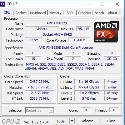

Поставь CPU z и скинь скрин первого окошка,там где вся инфа о проце показана.
я память попробовал увеличить, и тем самым проц гц чуть увеличил . И память и проц погнал)

Ну вот что и следовало ожидать.
Множитель у тебя стоит х16,а для максимальной производительности должен 20 стоять. Турбобуст не работает,яб на Вашем месте ручками множитель до 20 поднял бы и не парился.
У самого был фен 940 и 955,всегда ручками максимальный выставлял и проблем не имел.
дак я ставлю, а потом у меня не включается винда !
Тогда надо играть с множителем и вольтажом проца. Подобрать оптимальный вольтаж под максимальный множитель.
