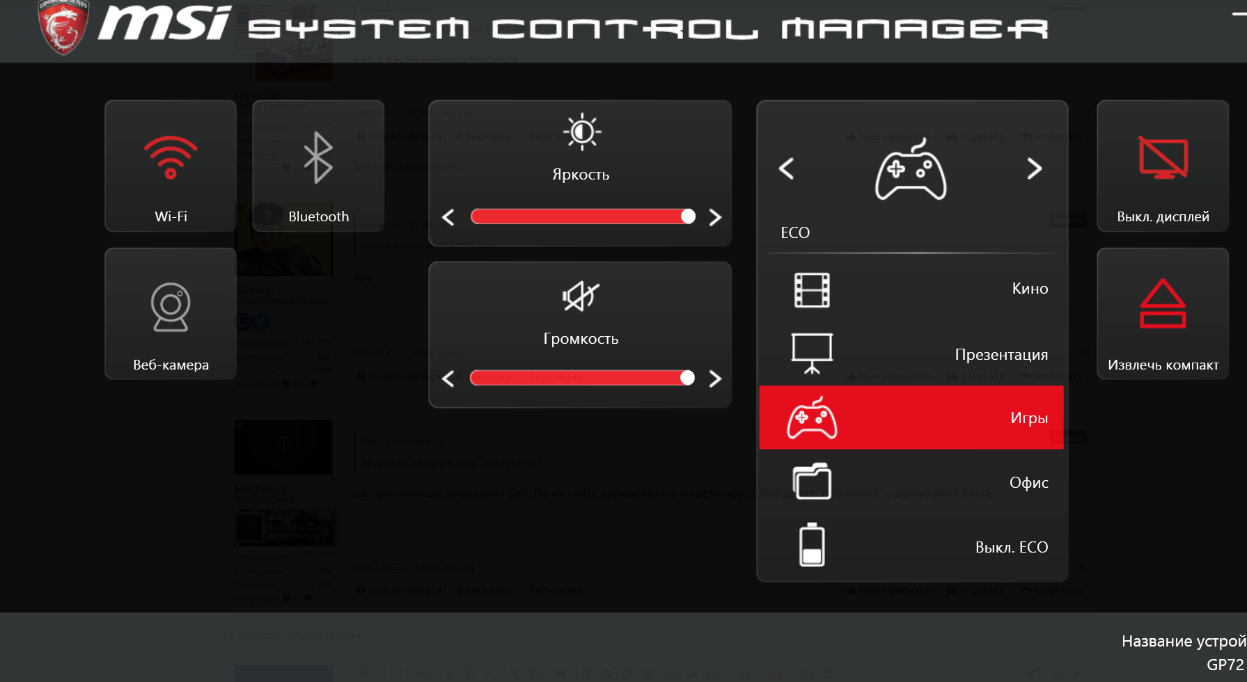

Была такая же проблема, ноут от msi, всё пробовал, ставил\переустанавливал драйвера, в реестре шаманил - не помогало, потом решил переставить спец прогу от msi (SCM, смотри скрин, через неё яркость тоже не регулировалась) и после этого яркость снова стала регулироваться. Я не знаю, но может у Dell есть тоже что-то похожее на эту прогу, если есть, то попробуй её переустановить.
