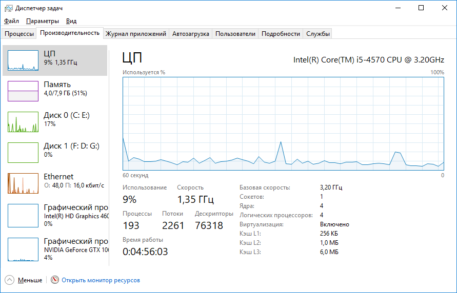

10 минут более чем достаточно чтобы охладить проц, в простое должно быть 37-38 градусов с твоим процом, есть сомнения насчет того как кулер поставили. Можешь помониторить насколько проц греется при нагрузках через эту прогу. Процессоры когда сильно перегреваются начинают сбрасывать частоту чтобы меньше греться и из-за этого лаги. Не факт что это твоя проблема, но если делать нечего можешь именно температуры и частоту помониторить. Частоту в диспетчере задач во вкладке производительность > ЦП
Блин, сорян, в 7 винде нет такой вкладки как в десятке, где можно частоту в циферках посмотреть типа такого

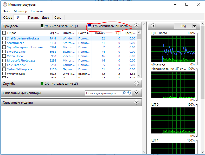

можешь прокликать кнопку "монитор ресурсов" что на твоем скрине, если откроется такое окно
то здесь будет написано сколько % от максимальной частоты выдает проц
должно быть всегда 100, если настройки в биосе не стоит чтобы он сбрасывал частоту когда малая загрузка проца (у меня стоит, поэтому меньше 100)
короче суть в том, что это мониторить надо именно в момент лагов, потому что если лаги связаны с тем, что проц сбрасывает частоту ниже 100% чтобы не перегреться, то нужно караулить этот момент
попробуй помониторь температуры хотя бы, можешь и это окошко помониторить тоже, если не запарно держать это все открытым пока лаги не начнутся чтобы было видно
это не факт что твоя проблема, просто подумал что может быть связано с заменой кулера и первое что пришло в голову это перегрев
