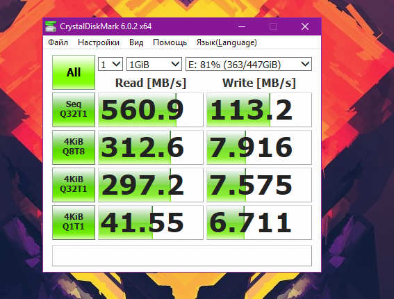

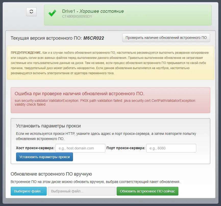

Купил второй ссд в пару к моему самсунгу, и что бы сэкономить решил взять CRUCIAL BX500 480GB. Везде хвалят, все его советуют, почему бы и нет как говориться. В итоге после установки во время переноса на него файлов скорость падала до 10мб/c, а держалась стабильно на 70. Что за хуйня подумал я и скачал кристал, вот что он мне выдал. Брак? Думаю, звякну в днс попрошу обмен с доплатой - в итоге оператор + начальник сервисного центра высрал мне что это технически сложный товар (?) Ссд нет в списке сложных товаров и не подходит под их описание, то есть мне предложили отдать его в сервис. Зная эту фирму, решил перепробовать все другие методы прежде чем это делать.
Все тесты и ебаное ПО этого диска прикрепляю, у кого какие мысли?
Они обновили модель диска без смены наименования, в лучших проявлениях, как это делают Silicon Power, A-Data, Smartbuy и пару других.
Новые диски с прошивкой M6CR022 построены на контроллере Silicon Motion SM2259XT. Первый попавшийся обзор(просадки скоростей до 40 Мб/с).
Старые диски с прошивкой M6CR013 построены на контроллере Silicon Motion SM2258XT . Первый попавшийся обзор.(просадок записи НЕТ).
