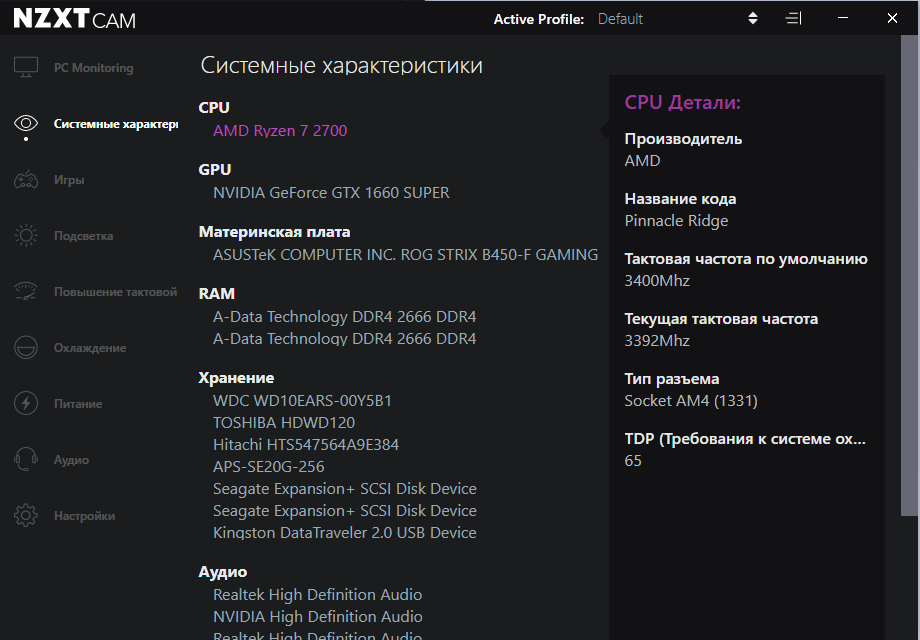

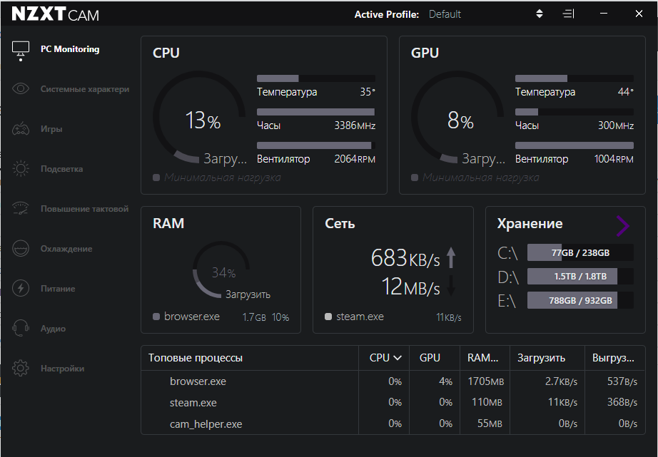

Вот скриншоты с характеристиками ПК и температурами.

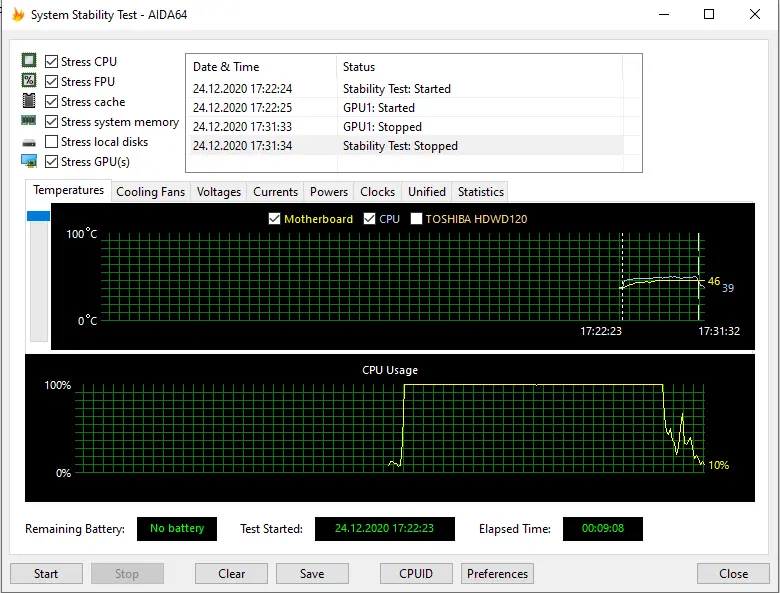

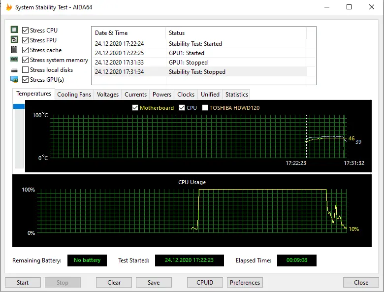

Пройди стресс тест (тест стабильности) в аиде на всё, кроме локальных дисков.

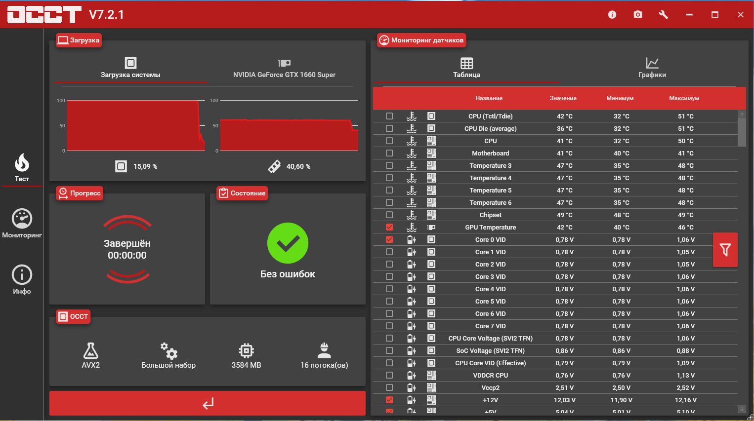

только что делал тест OCCT, ошибок не было, температура в норме, напряжение тоже и комп так же выключился в черный экран спустя какое то время во время теста, в это время всё работало.

Отключил разгон, сбросил по новой биос и выставил только профиль оперативки и виртуализацию, так же включил оптимизацию для амд в настройках винды в схемах управления питания. Вроде всё, сейчас тестирую OCCT вроде всё ок, уже почти час прошел теста
скрин теста
