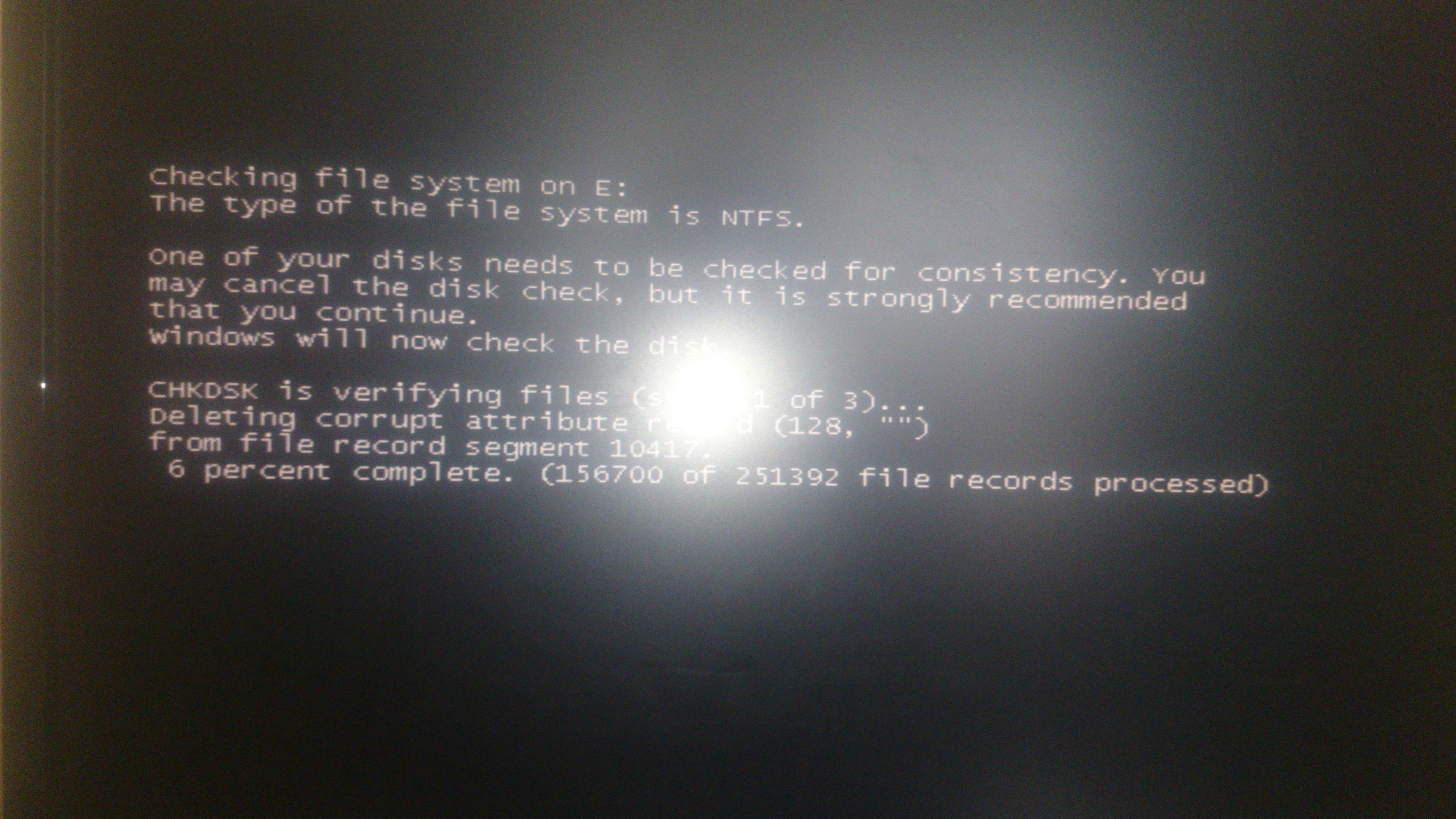

Мужики, тут вообще когда запускаю комп, проходит логотип windows 7 и чёрный экран и мышь посередине, ей нельзя двигать и через минуты 3 уже запускается и все норм. Что в такой ситуации делать? С диском проблем нету это 100%, началось просто так, ни с чего.
Редко ещё эта фигня появляется и минут 15 ждут пока она пройдёт.
как это фиксить, не переустанавливая винду?? Помогайте мужики.
Редко ещё эта фигня появляется и минут 15 ждут пока она пройдёт.Посмотреть вложение 84514как это фиксить, не переустанавливая винду?? Помогайте мужики.
Обычно это происходит, когда перезагружал ПК через кнопку ( точнее сёстры )
Либо диск начал умирать (он может сдохнуть буквально за пару дней, а может год), Либо включена проверка при некорректном завершении работы.
Скорее всего 2 вариант
Было такое пару раз, это ЖД, ничего страшного в этом не увидел, до сих пор все работает)
Чекай все настройки биоса под твою материнку, если будет что-то связанное с защитой, попробуй просто вырубить, только не сломай ничего.
Чтобы отключить автоматическую проверку диска при загрузке Windows, перейдите в следующий раздел реестра:
HKEY_LOCAL_MACHINE\SYSTEM\CurrentControlSet\Control\Session Manager
В правой панели дважды щелкните по ключу BootExecute. Значение этого ключа по умолчанию — autocheck autochk *
* означает, что каждый диск проверяется на консистентность (целостность, согласованность). Просто добавьте параметр «/K:C» перед *. Параметр / K отключает автоматическую проверку диск C: при загрузке Windows. Итак, окончательное значение ключа реестра BootExecute должно выглядеть следующим образом:
autocheck autochk /k:C *
Если вы хотите отключить проверку и на других дисках (например на дисках C: и D: ), воспользуйтесь следующим ключом:
autocheck autochk /k:C /k:D *
Если вы захотите вернуть все обратно, просто замените значение параметра на:
autocheck autochk *
В том случае, если вы не нашли указанный ключ в реестре, отключить проверку диска при загрузке можно с помощью утилиты chkntfs (ключ /x). Для этого откройте командную строку с правами администратора и наберите команду:
chkntfs /x d: e:
После чего перезагрузите ПК. Указанная команда исключит диски D: и E: из процедуры автоматической проверки диска при загрузке. Если вам нужно исключить другие диски, просто измените команду, указав соответствующее имя диска.
Команда chkntfs /d возвращает исходные настройки (все диски системы проверяются при загрузке, а Chkdsk запускается только для дисков с ошибками).
В любом случае, при отключении проверки дисков при загрузке, необходимо периодически проверять их вручную. Проверить статус диска можно таким образом:
chkntfs E:
Сообщение F: is not dirty говорит о том, что на диске отсутствуют ошибки и в проверке он не нуждается.
