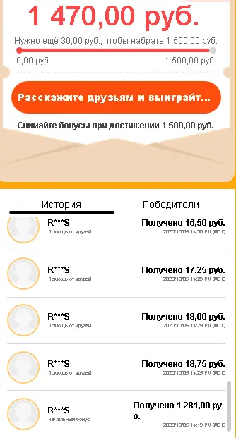

Вот картинка - после первого прохода, в 10 потоков, остается 30 рублей, но именно на них уходит куча акков, так как насыпает гораздо меньше.

У меня в проге на BAS нет никакого отпечатка ( fingerprint ), в 10 потоков играет, причем на одном Ипе. Это к вопросу, что нужны платные прокси :)
Вы бы лучше эти прокси, для создания новых АККОВ использовали.
