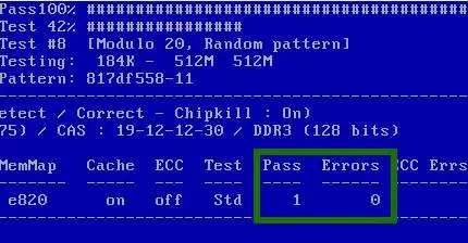

Ток не спеши, где PASS пусть будет 2-3 круга, чтоб уж точно убедится. Но и одного бывает хватает.
5 кругов все ок. с викториеи я так и не понял как из под биос работать сниму винт подключю кабелем к другому ноуту. видимо винт умирает
ноут стал зависать резко. после перезагрузки идет восстановление автоматическое . после чего пишет что нельзя восстановить и предлагает другие способы. точки восстановления нет . хотя она была. винт проверил на ошибки на другом ноуте все ок. прога HDD Regenerator . в отладчика пишет 1 ошибку реестра. после пере установке винды. она работает какое то время от часа до пару недель. и резко зависает и опять все по кругу. грешу на оперативку. но как ее проверить хз . стандартной проверкой нечего не пишет. юзал проги SysTweak Regclean Pro они исправляют и т.д. но все равно опять потом зависает касперским вычищал все. тоже самое.
