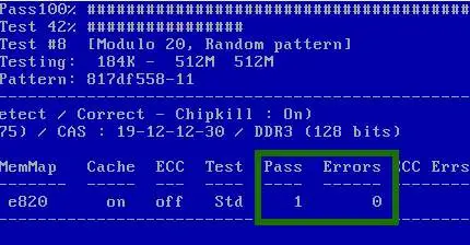

Кстати у тебя винда просто не восстанавливается через рекавери или с внешнего носителя ставишь и она слетает? А по поводу оперативы тебе верно сказали, запускай мемтест. Только если планок несколько, то проверяй по одной. 2-3 круга без ошибок то все ок
планка одна. ее из под биос можно запустить ?
Да. Кидаешь на флешку, открываешь бот меню при запуске (обычно это F8), выбираешь USB и пошло дело
ок ушел тестить
ок ушел тестить
Ток не спеши, где PASS пусть будет 2-3 круга, чтоб уж точно убедится. Но и одного бывает хватает.
