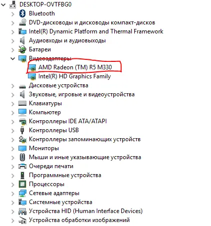

с диспетчера устройств плз скрин сделай (мой компьютер - > (пкм) свойства - > диспетчер устройств) найди там видеоадаптер.
увы но не(. Мне чел так говорил типо в раст лагает, комп уже дерьмо (чет там нвидия и интел и5, в миллионы раз мощнее моего пека крч) а у него просто видеокарта не включена была. Он как увидел фпсы, сразу начал писаться как девочка.
держи, конечно

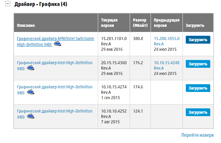

ребята, на сайте hp нашел такой драйвер:
думаю качать, коммент подправлю как установлю
