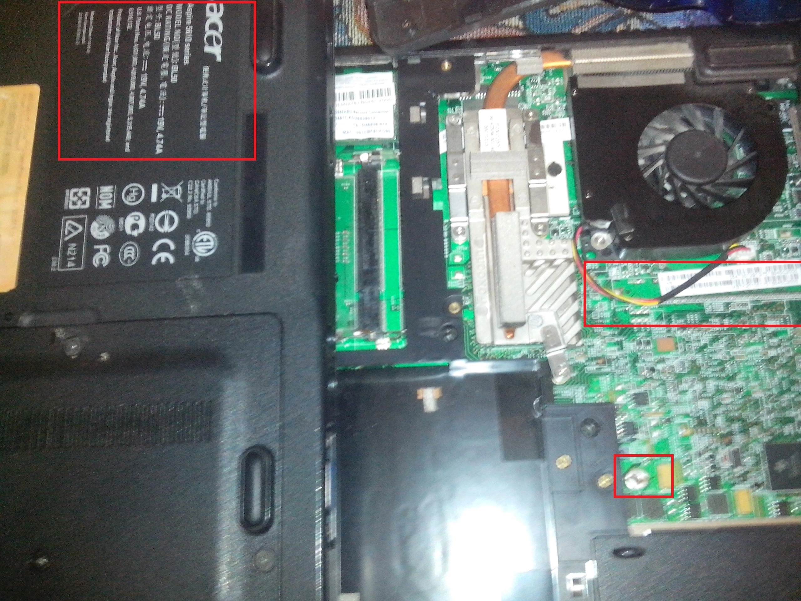

Взял ноут у сестры, а карты в нем не оказалось. Скорее всего сгорела и теперь не знаю обязательно ли покупать именно ту, которая стояла ранее или можно выбрать впринципе любую?
Ноут Acer Aspire5720

Еслиб в ноуте сгорела видеокарта то и изображение бы отсутствовало.
У проца нету встройки. А вот почему гпу-з не видит карту, возможно дрова слетели.
А и да, конкретно эта карта распаяна.
Касаемо этой модели ноута, нужно знать точно модель материнской платы.
Есть платы "офисные" на чипсете G серии со встроенным видео, там не разведён разъём под внешнюю видюху.
Есть матери с внешней видюхой, которую действительно можно поменять (она конструктивно выполнена отдельно), самое мощное, что туда можно поставить - nVidia GeForce GT240M 1 Гб от Асуса.
Весь гемор в том, что если мать уже потрёпанная жизнью и с подсохшими электролитами, то видюхе будет не хватать питания по току.... будет сильно глючить, перегреваться и т.д.
Нужно будет "ужимать" остальные устройства по питанию - менять ХДД на ССД, менять матрицу на более современную с LED подстветкой, выкинуть CD- привод и т.д.
Если нет в этом опыта, самостоятельно лучше не лезть. Тупо выбросишь деньги на ветер. Лучше в сервис.

ГПУ-З говори что встройка есть(скрин ниже)
Что значит распаяна?
Во многих ноутах, дискретные видюхи, для экономии бабла/места и т.п., паяют прямо на материнскую плату со своей отдельной памятью ....
G965 - видюха встроенная, с дискретной видюхой обычно идёт P965 чипсет.
Какие буковки у ноута после 5720 ?
Устройства графические в диспетчере есть лишние со знаком вопроса ?
На ноуте где написано "acer aspire 5720" буковок нет, посмотрел в msinfo32 там тоже нет. Тупо Aspire5720
Ну на сайте ноутов написано, что этот имеет в себе радиончик ATI Mobility Radeon HD 2600 XT
Боже зайди в диспетчер устройств и посмотри что за видеоадаптеры есть
да заходил, заходил. Самое первое что сделал и тоже самое что и гпу-з пишет, что там от процессора видео идет
Чипсет GM встроенная графика в чипсет,нет никакой дискретки у тебя
На попке (снизу) глянь буковки, может быть отдельной строкой - MODEL и.т.п. (слева на фото)
Вот пример матери (справа на фото), на чипе G-серий, разъём под видюху внешнюю предусмотрен, но не распаян.
за кач-во извиняюсь
