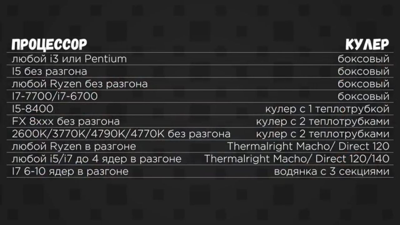

Вот глянь, может поможет)

рекомендую всем к просмотру, для получения полезной информации, канал одного типочка, который не просто балаболит, а объясняет с физической точки зрения, с примерами и пруфами, это познавательно, мне зашло, я залип.
по теме кулеров для ТСа, от этого же канала:
