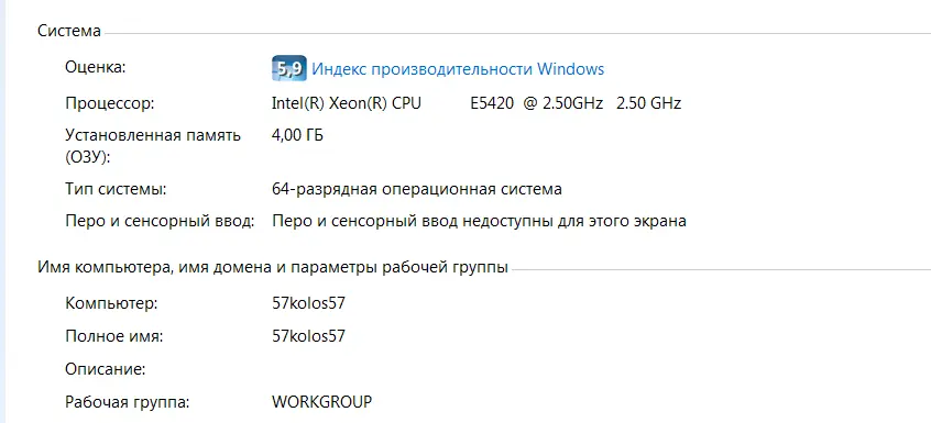

Вообщем чет делать нехуй было,купил я комп себе в общагу,потмоу что ноут вечно садиться и он на парах нужен,а домашний комп жалко тащить в эту мусорку он дорогой слишком и не так много времени в общаге играть . Крч ближе к делу,взял я на авито комп все характеристики устраивают более менее ниже скрин кину,и тут блять была оперативка 4 гига,и сейчас в общем то стоит. ну я хуй забил вначале,потом как то попробывал поиграть в раст и более требовательные игры...,крч 20-40 фпс максимум при хуевой графике,ну я опять хуй забил,недавно ток опомнился бабла немного поднял и проезжая с друганом мимо днса приобрел себе 2 планки оперативы по 4 гига. Общий чек на 5100рублей вышел,ну тип думаю хуй с ними,зато 2 комп будет более менее рабочий. Но не тут то было блть... Втыкаю я эти 2 планки оперативы,комп просто гудит вентиляторы работают,а на экране ничего нету тупо темный экран.Чекал в интернете пишут тип моя материнка врзможно не поддерживает эти планки так как на них 1600 мегагерц,а мать поддерживает 1333,ну я попиздовал в днс там сказали что все поддерживает и просто планки будут работать на мощности 1333 а не 1600 и тип это я чет не правильно делаю и т.д и т.п .
Ну вот в чем вся соль,можно ли как то оживить комп с новыми планками или хотя бы посоветуйте материнку какую купить под эти планки,бабки есть но не хотелось бы много тратить на этот мусор ебаный. Спс за ответы заранее каждого кто поможет лайкать там +репать буду и тд тп . ну вы поняли.

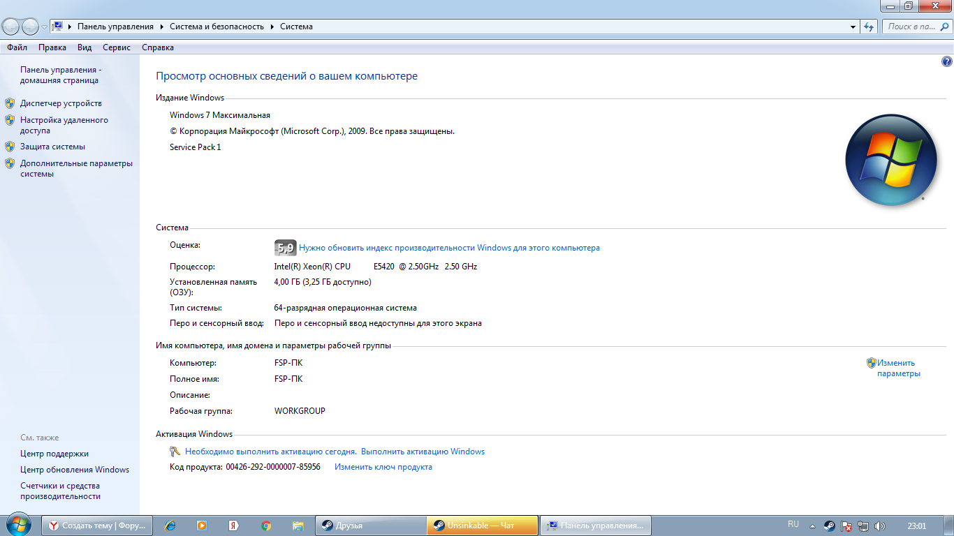

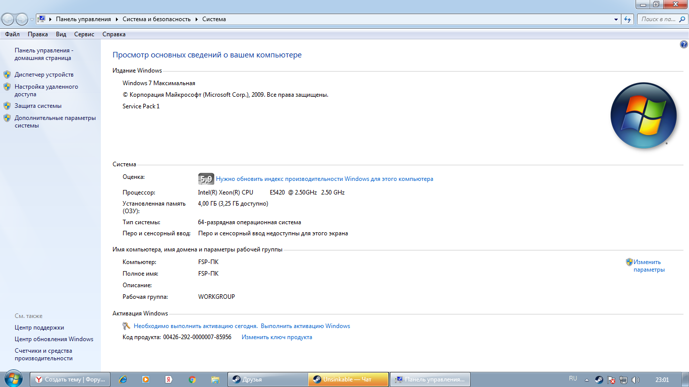

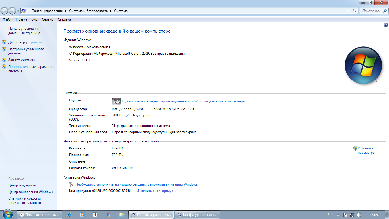

крч пофиксил,новая проблема теперь не могу вю памят ьзадействовать вот такая дичь
всего 8 гб,а доступно 3.25
