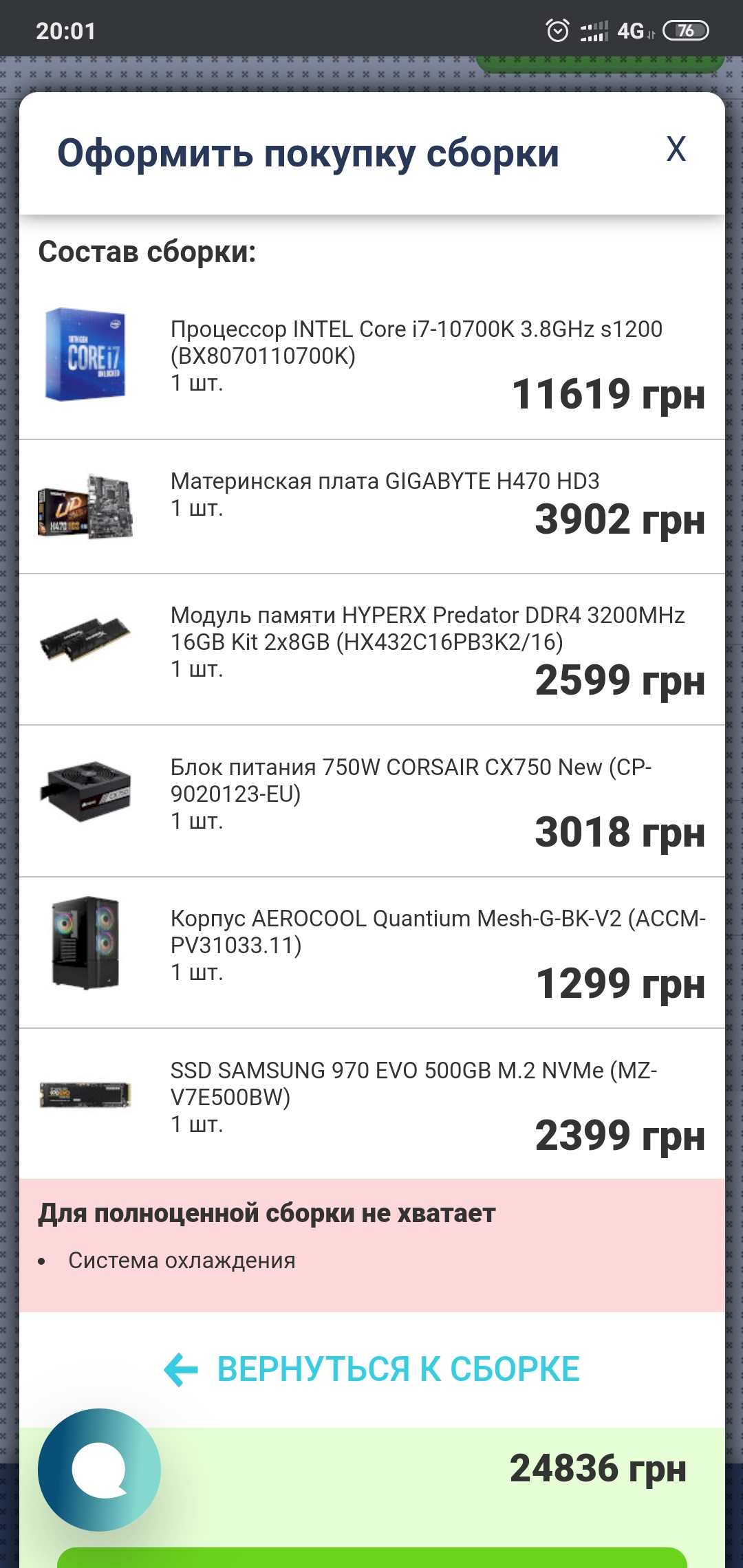

Я вообще когда сам смотрел то думал на i7 делать
    316,6 KB · Просмотры: 189

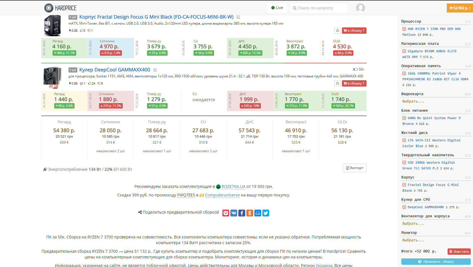

Собирай сейчас на ryzen pro 3700 и на b550, чтобы потом обновиться на 5000 райзен со временем без замены мат. платы и оперативки. Видеокарту можешь заглушку какую нибудь купить rx 580 8gb например или б\у, если есть желание. 10400ф, максимум, на 11 поменяешь, но сильно много к производительности не привабит.
1)Корпус я бы не стал из сборки брать, если найдешь у себя в стране deepcool macube 110, бери его для мАТХ, либо можно взять 310, для атх, но тогда мат. плата будет дороже на неск. тысяч.
2)Если не нужен хард 1тб, можно тогда на ссдшку раскошелиться. Оперативную память я бы не брал ниже 3600, т.к. меньшая частота сегодня стоит рублей на 500 дешевле всего.
2.1)Охлад уже по своему усмотрению, можешь взять водянку, но нормальная очень додрогая, воздух всегда дешевле и есть больше вариантов
3)Нет смысла брать 10700k с мат. платой h470. Лучше тогда взять 3700 и В550, производительность в играх теряешь всего на 5-8%, но экономия выгоднее и возможность обновиться всяко выше. Не знаю, как в Украине, у нас недавно на ryzen 7 pro 3700 была скидка и его отдавали за 19200, это супер выгодно было. Если у вас есть в магазинах такой проц примерно за такую цену, бери однозначно. Если есть еще вопросы пиши в лс.

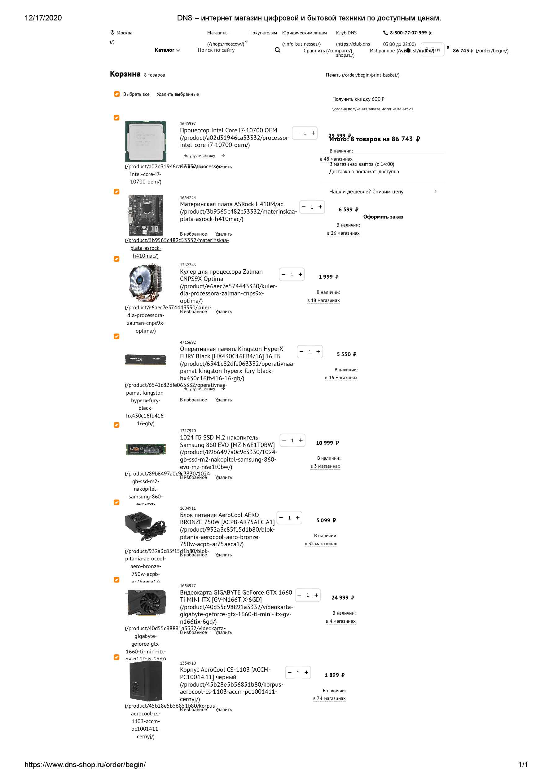

Я тут собрал эту сборку в конфигураторе и мне показывает что в бюджете ещё 10к гривен, это с учётом что я добавил в корзину видеокарту, хотя планировал ее докупать уже отдельно за отдельный бюджет
